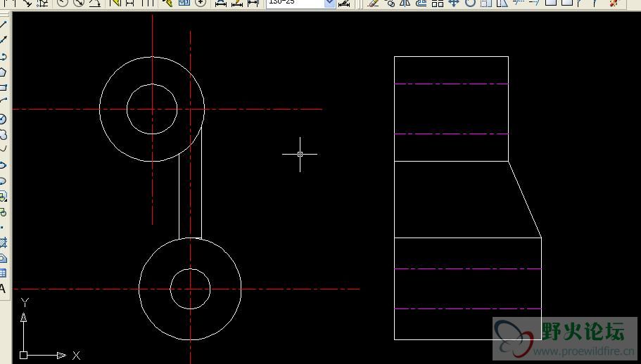

我要在两个圆柱中间做一个筋proe不让我继续,用筋那一条工具不知道怎么完成,所以来向大家求教了.下面我画了个2维的图大家看看.

这样的你用拉伸做就行了
 楼主| 发表于 2008-11-11 20:49 | 显示全部楼层
用拉伸做的话一个圆柱高一个圆柱低怎么过渡?

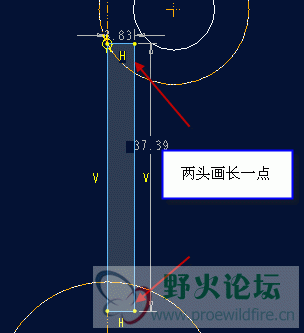

如图片,两头画长一点就行

发表于 2008-11-11 21:09 | 显示全部楼层
然后再横向切削多余的就是
