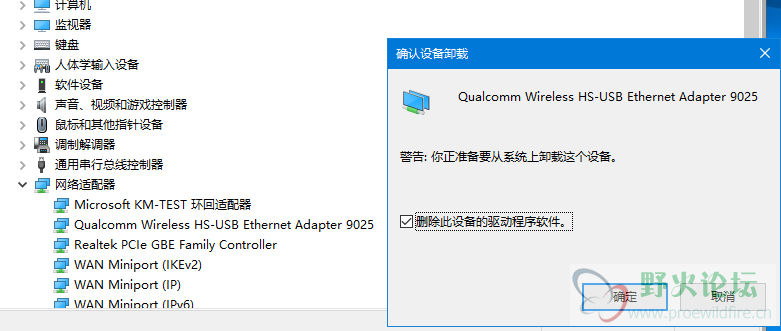

如题,同样的软件,同样的安装方法,win7没有任何问题,到win10上发现标题中的提示。稍微研究了下,这是win10的新特性,可以自动安装设备,并且联网搜索驱动。
先来看看我的电脑上为什么出现上述问题。个人在办公室有数据线接着电脑主机箱为手机充电的习惯,在win10环境下,安卓设备如果开启了USB调试连接到电脑上就会自动为电脑上安装设备,就会安装如下图的高通网卡设备:
一旦设备管理器上述网卡安装成功,同时creo就会提示许可证丢失,点击可获取浮动许可证。
怎么解决上述问题,第一步,卸载已经安装的相关高通网卡设备,注意隐藏的也要卸载(设备管理器-查看-显示隐藏的设备):
卸载完设备后,在去组策略配置下设备安装(见下图),选择已启用,就不会自动安装设备了,注意:如果你要安装新设备需要按照下述图片步骤解除限制。
经过上面的设置,就无法自动安装新设备了,系统也不提示。如果强制安装新设备电脑右下角就会出现下图提示:
这样解决后,由于现有网卡不会再改动,当然也不会出现缺失许可证的问题。

我是发现安了SCH模块引起的,就是CREO的布线模块,删除这个DAT文件,就正常了,但布线模块打不开了,现在也不能用,在3.0下一切正常,有点后悔升4.0了

布线模块我的也有啊,没问题啊。虽然这个模块我不常用。

应该是跟网卡有关系,我win10系统用的USB网卡发射WiFi,当打开移动热点或关闭移动热点的时候就会弹出这个提示。

很有可能啊啊啊啊啊!!!我台式机用的小米无线网卡,网卡接口本身就容易松动,导致网络会有变化。不知道是不是CREO6.0总是丢失许可证的原因!
