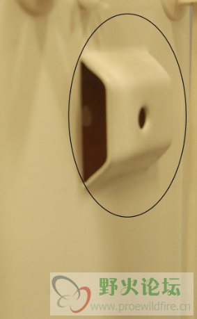

如标题,图中的那个凸台用PROE怎么弄?
262
373

 楼主| 发表于 2018-4-24 11:20 | 显示全部楼层
zouloveqq88 发表于 2018-4-24 11:12
你问的是怎么加工还是怎么3D建模?3d建模用凸模就可以出来,加工也是凸模冲压。
PROE中的凸模怎么做出来?

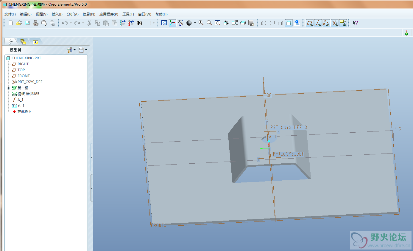

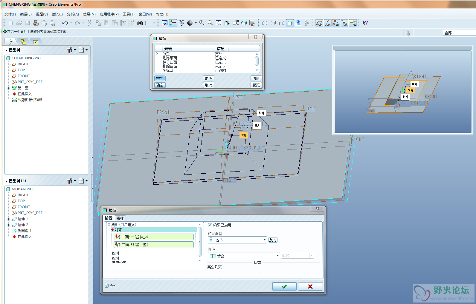

发表于 2018-4-24 14:16 | 显示全部楼层
如图所示。
45
发表于 2018-4-30 11:15 | 显示全部楼层
先画个凸台,然后凹模成型,去除两个面。希望有用,我也是新手刚入坑。
过程.rar
205.99 KB, 下载次数: 6
45

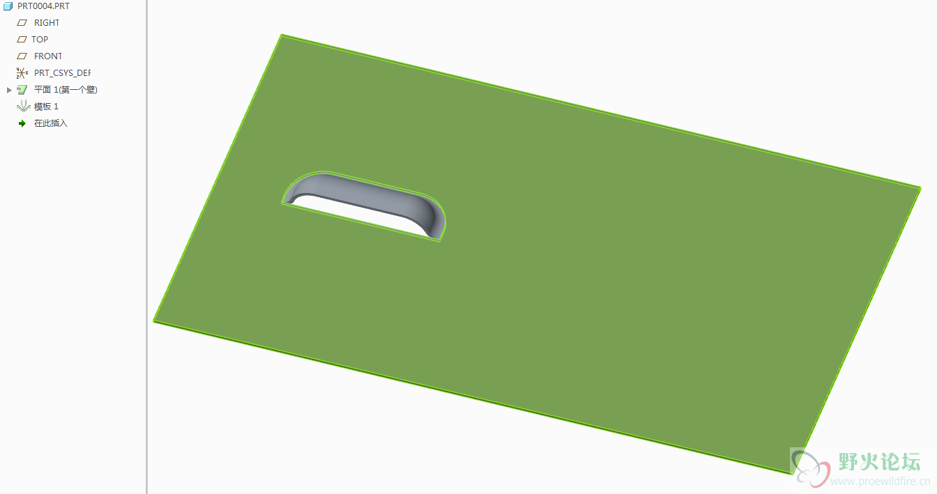

发表于 2018-4-30 11:28 | 显示全部楼层

发表于 2018-5-7 17:28 | 显示全部楼层
这个简单,你先建模选择钣金件, 然后拉伸一平面材料,再贴出两边开缝出,然后新建一个零件,这个新建的零件是作为模具,等一下要用在成型什么的。 新建的模具模型要跟你需要的模型结构一样。
