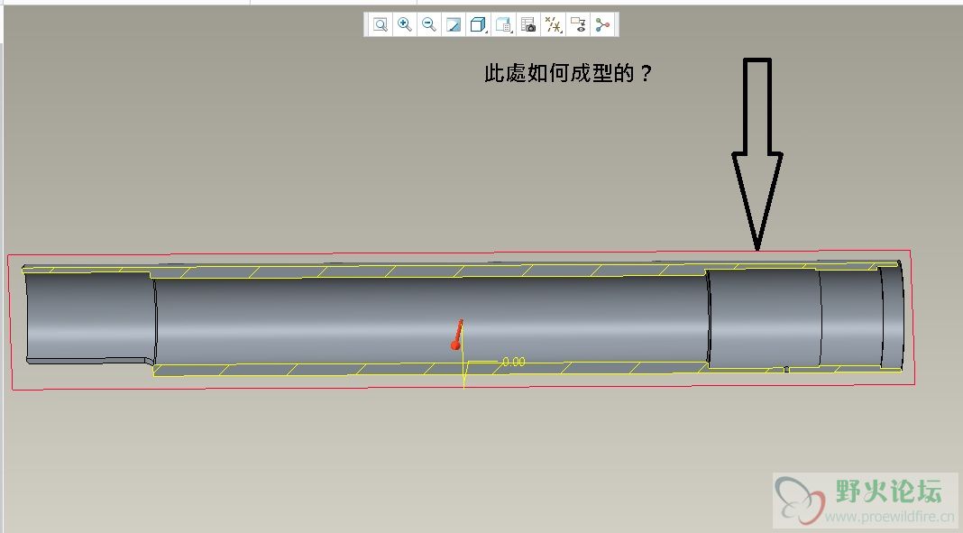

以下圖示,請大蝦們看看如何成型的.幫忙分析一下.感謝!

这个是后加工的。

铝挤工艺是只能拉伸相同的截面。无法做不通的截面。

铝挤工艺,对于模具抽芯来说,只能直来直去,不能有倒扣

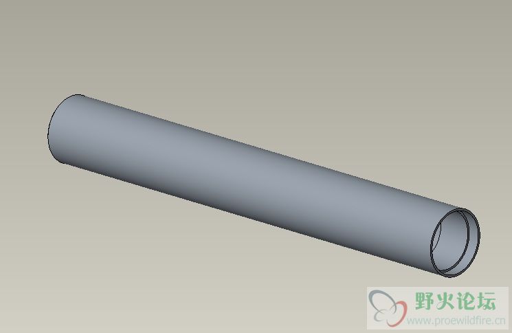

这个模型原材料是圆管,其中所有轴肩面都是车出来的

如果不怕工艺繁琐,可以先从内部至外面、大尺寸至小尺寸分别加工
