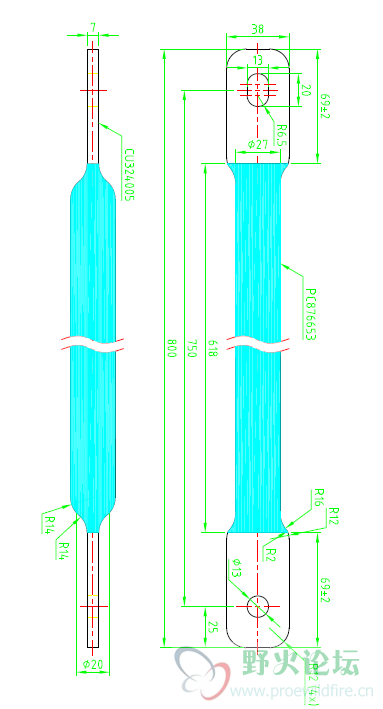

发表于 2018-4-23 18:58 | 显示全部楼层 |阅读模式
新手求教,怎么画?

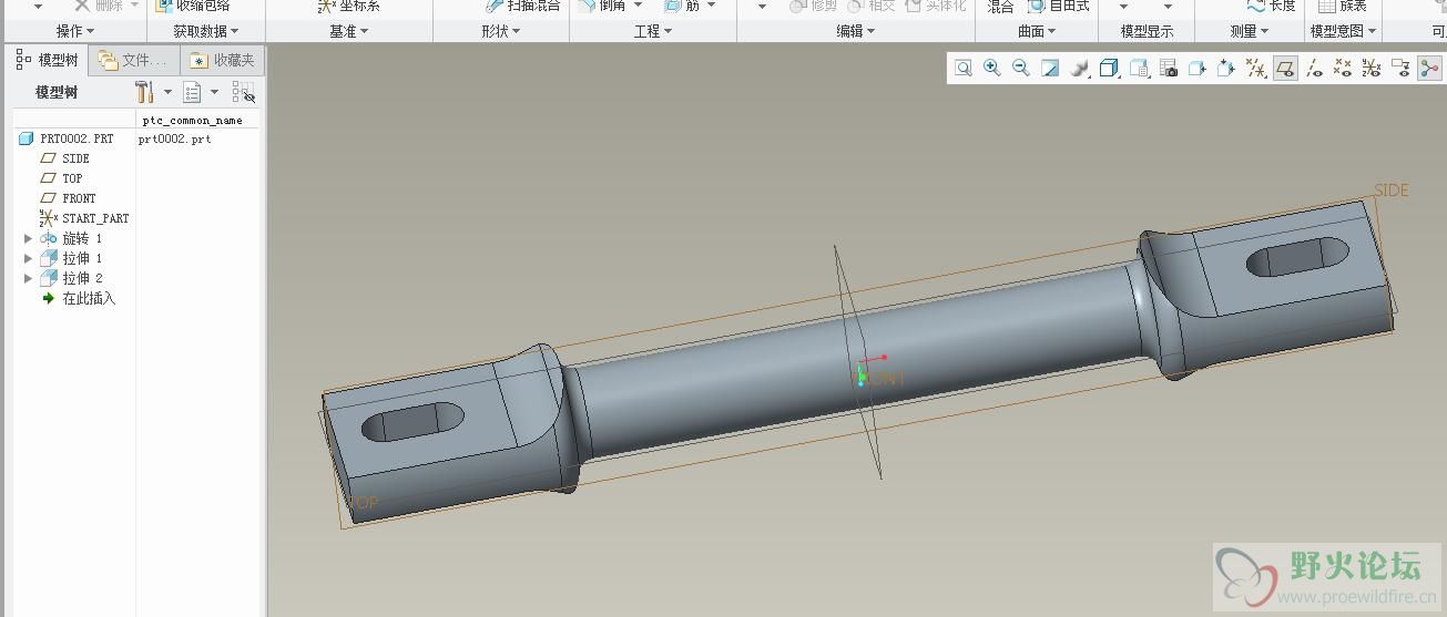

发表于 2018-4-23 20:36 | 显示全部楼层
旋转-拉伸切除-拉伸切除

 楼主| 发表于 2018-4-24 07:43 | 显示全部楼层
hzengxin 发表于 2018-4-23 23:27
工程图尺寸有问题,很多数据对不上
只是当中的圆和方形之间的那段没有数据,随意画,R14算他错的,自己搞个数据

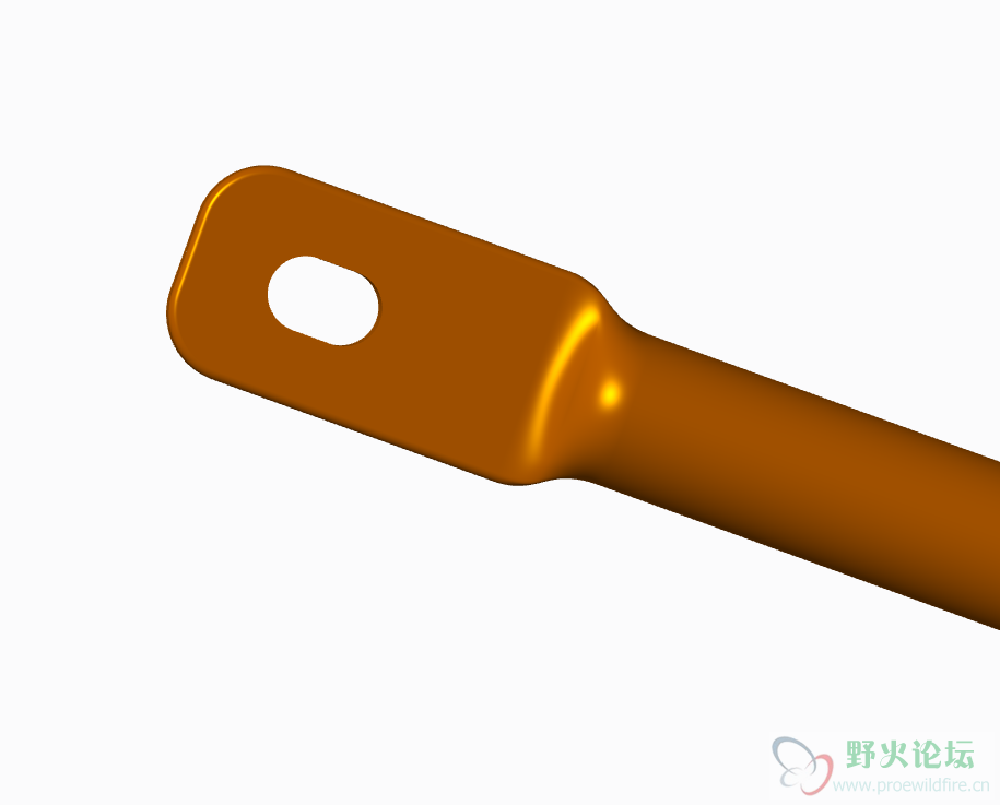

3194
3621
发表于 2018-4-24 08:36 | 显示全部楼层
hzengxin 发表于 2018-4-24 08:32
方法你就照这个来就行了
不错!
136
185
 楼主| 发表于 2018-4-24 09:52 | 显示全部楼层
方法你就照这个来就行了
谢谢
262
373
发表于 2018-4-24 11:08 | 显示全部楼层
如图。
prt0004.prt.rar
82.57 KB, 下载次数: 0
售价: 1 金钱  [记录]  [购买]
版本creo3.0
