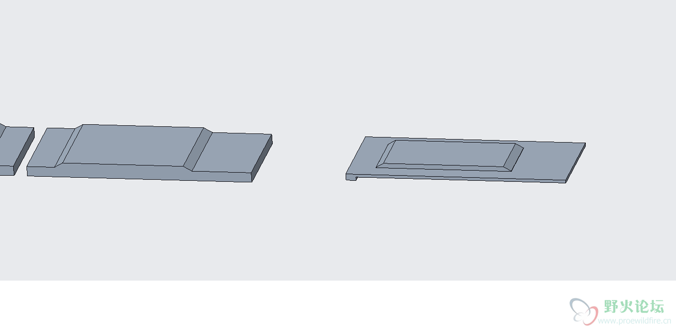

成品零件套在毛坏零件中,怎么让他重合居中啊

或者说有没有什么快捷的方法

根据预留的加工余量,面对齐并偏距。但是不够快捷。
不知坐标重合能否满足要求。
题外话,
毛坯零件与成品件,做成族表零件,
或许,
后续更容易方便快捷的满足您的这个要求。
其实毛坯与成品件形状有差异,何来重合?

直接在组装图里面绘制,免装配

两个用的基准面相同的话,缺省装配试试?

画两个平面,有点太麻烦了。这是规则的东西,可以这么做,如果是不规则的呢?
