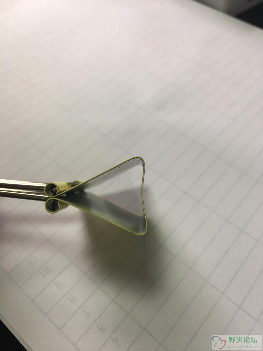

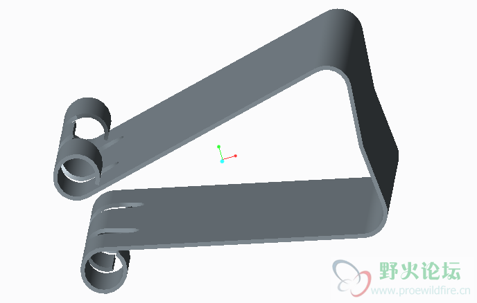

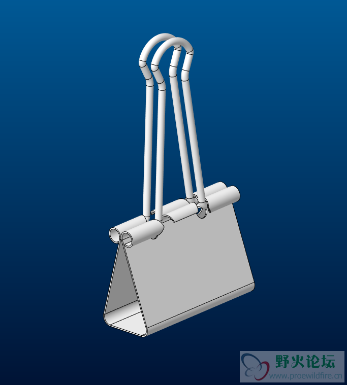

中间折弯不起来,试过凸模和折弯 弄不起来,请大神帮忙指点一二。
creo
creo
实物
实物

开始我也是把中间的先进行两侧滚动折弯的,但是就是不成功。不知道哪里出了问题 ,我附上文件了,大神帮忙查看下。能帮我做下中间的折弯就更好了。谢谢。

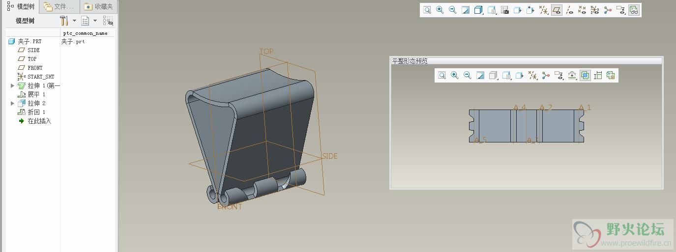

发表于 2018-4-23 18:28 | 显示全部楼层
厉害了
可以参考:拉伸整体外形,展开之后切除多余,折回
这是设计的思路
你用折弯构造是工艺的思路

感谢大神的新方法。但是能否从折弯的角度作出中间的弯曲部分呢?
发表于 2018-5-5 10:34 | 显示全部楼层
做了两次折弯,但是不圆滑,我是新手 ,不知道添加过渡会不会好点
