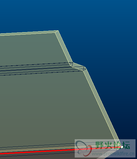

pro用法兰工具自定义生成45度折弯,后面2个折弯内径比第一道内径小很多
 楼主| 发表于 2018-4-23 10:10 | 显示全部楼层
要怎么处理才能相同内径

发表于 2018-4-23 10:21 | 显示全部楼层
表述清楚点,图上也没看出来,没理解你说的什么意思?

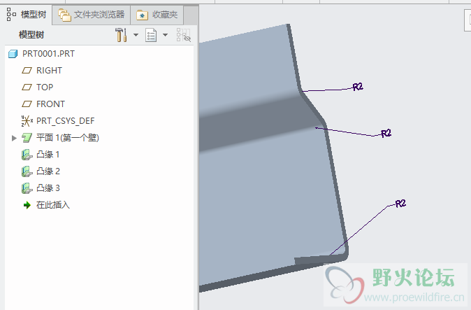

发表于 2018-4-23 15:11 | 显示全部楼层
板金的折弯半径由模板默认设置决定,除非手工另外设定折弯半径,否则所有折弯处半径均是一致的
1.  下图未单独设置半径,所有折弯半径都是一致的
2.   最下面一处弯折时特别设置不同的半径后,仅这处半径与系统默认置不同

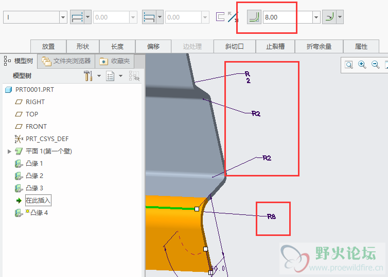

发表于 2018-4-23 18:24 | 显示全部楼层
你回头将所有命令校对一次圆角,检查自己的设置再讨论软件问题
有时候你设置的参数无法生成圆角,那岂不是软件没用了
你上面肯定是自己设定的R角,下面是软件默认,内角=壁厚,修改啊
