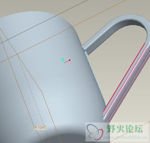

我用曲面建的
但这里始终有空隙
请帮手解决下

 楼主| 发表于 2008-11-11 20:08 | 显示全部楼层
请帮手啊
请帮手啊

发表于 2008-11-11 20:44 | 显示全部楼层
扫描曲线要定义一下相切,或者完全过边线才能保证没有间隙哦

发表于 2008-11-11 20:45 | 显示全部楼层
扫面创建的过程有个选项,你切换另一个就行了

发表于 2008-11-11 20:47 | 显示全部楼层
用造型工具试试,把工作平面设置在把手下表面,按shift选取在杯子上的点,然后补下面估计就可以了

 楼主| 发表于 2008-11-11 20:57 | 显示全部楼层
原帖由 野火 于 2008-11-11 20:45 发表
楼主不行的哦  他一个是开放终点 一个是封闭终点  都不行的!~

发表于 2008-11-11 21:13 | 显示全部楼层
用实体做,用扫描的命令,中间有一个多合并端点的选项,选上就不会有这种问题了

发表于 2008-11-12 12:58 | 显示全部楼层
你就,不能把手把那个曲线,延长一点,这样,再扫描,然后再合并!!

发表于 2008-11-12 13:40 | 显示全部楼层
选中曲面的边,然后从主菜单 "编辑" -- "延伸" 试试.

发表于 2008-11-12 13:46 | 显示全部楼层
点过滤器里的几何,记住只能选一条线,然后延伸,然后在延伸的选项里在按住CTRL选择另外的边就可以延伸了。。
或者你把这条扫描轨迹延长
