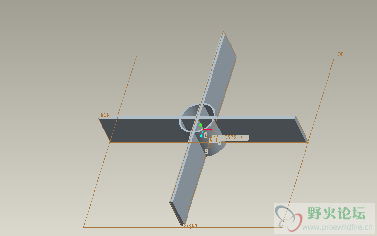

小弟正在做一个搅拌器的三维模型,现在做到这样可使怎么把圆环里面多出来的体删除啊

可否旋转删除?
如果不是锥的,也可拉伸删除材料。

内个可以再说的详细一点吗,我是刚开始用Proe,太多地方不懂

这个初学的应该也学到了吧.直接用拉伸删除就行了.

圆环内径画圆拉伸切除
