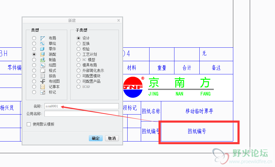

图纸编号怎么写地址符,想让图纸的编号是装配的英文名称
地址符自己写的是 &asm_name 应该不对吧,因为不显示装配的英文名称

发表于 2018-4-21 19:15 | 显示全部楼层
可以在模型内自定义个参数,如filename,
并在“关系”内输入filename=rel_model_name( )
在工程图内编辑那个单格,输入   &filename
注意是英文状态,试试看。
当然想一劳永逸,就要将这些写入模板文件内。

 楼主| 发表于 2018-4-21 20:11 | 显示全部楼层
我就是在格式内修改的,求一劳永逸,现在格式文件内求个地址符,就好比BOM标的地址符,应该不是很长吧

发表于 2018-4-21 20:19 | 显示全部楼层
做法是一样的,
修改格式文件,要输入的东西是一样的。
但零件模板、组件模板要与之相协调。如上。

 楼主| 发表于 2018-4-21 22:10 | 显示全部楼层
liurunxing 发表于 2018-4-21 20:19
做法是一样的,
修改格式文件,要输入的东西是一样的。
可是我的格式模板想输入是新建组件时的英文名字,不是在参数写的名称,所以不会地址符了(如上面图片箭头所指),刚才您上面说的关系什么的,有简单的办法吗?

发表于 2018-4-21 22:21 | 显示全部楼层
在组件模板 的关系内写入,比方说是如上的赋值语,
然后格式文件相关位置引用这个自定义参数。所以有协调配合一说。
当建组件名称为001时,这个参数值就是001,再建立一个组件002时,这个参数的值就是002。…………
发表于 2018-4-21 22:27 | 显示全部楼层
填上 &model_name
