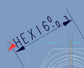

proe5.0工程图标注中,文字与尺寸线间距离设置问题

 楼主| 发表于 2018-4-21 13:36 | 显示全部楼层
尺寸数值太下面怎么上移

发表于 2018-4-21 14:27 | 显示全部楼层
sghws 发表于 2018-4-21 13:36
尺寸数值太下面怎么上移
绘图选项里面,更改参数选项,dim_text_gap,更具需要改一下数值

 楼主| 发表于 2018-4-21 21:12 | 显示全部楼层
试过了没有用

 楼主| 发表于 2018-4-21 22:01 | 显示全部楼层
暂时用尺寸属性中   的基础来调, 不知哪个大佬有其他办法

发表于 2018-4-21 22:05 | 显示全部楼层
你这个可以把箭头放到外侧
