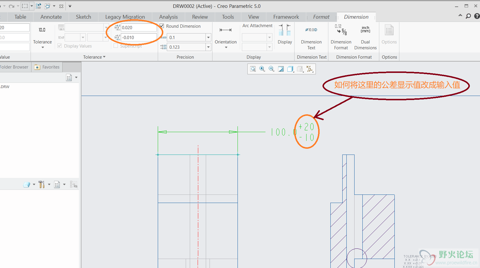

请教,如何修改公差显示

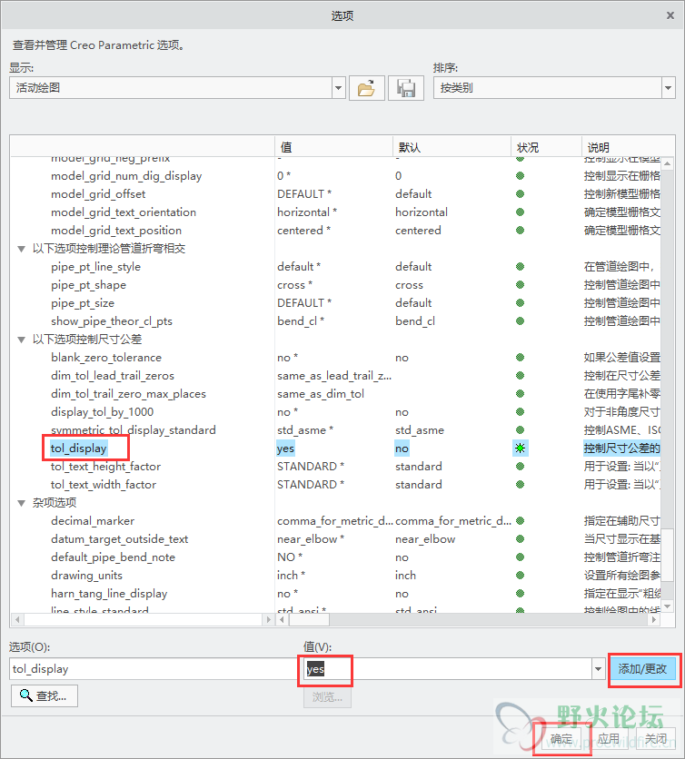

依次点击文件—准备—绘图属性—详细信息选项—更改,将滚动条一直向下拉,找到参数 tol_display,将其值改为yes
然后在公差标签块就能对公差自由设置了

ok,搞定
