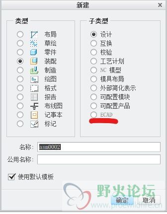

装配/ECAD
 楼主| 发表于 2018-4-21 11:48 | 显示全部楼层
是通过emn文件吗,为啥感觉用的人很少啊。
1029
64
1901
发表于 2018-4-21 12:59 | 显示全部楼层
ECAD是CREO的电路板模块,只是和论坛里用过的聊过,只是了解,没有实际用过。这个是CREO自带的电路板设计模块。有没有其它二次开发的对应插件就不知道了。

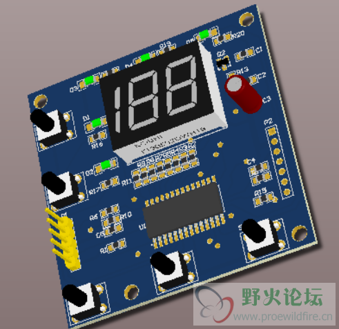

PCB板的3D一般用专门的软件制做的,做好了导出就行,我一般用AD16,
 楼主| 发表于 2018-4-23 08:24 | 显示全部楼层
能做内空分析吗,据我了解一个封装只能对应一个3d,如果一个封装对应多个3d要怎么处理呢
817
924
发表于 2018-4-23 11:15 | 显示全部楼层
可以导出STP文件,相同封装只需1个,自动对应
