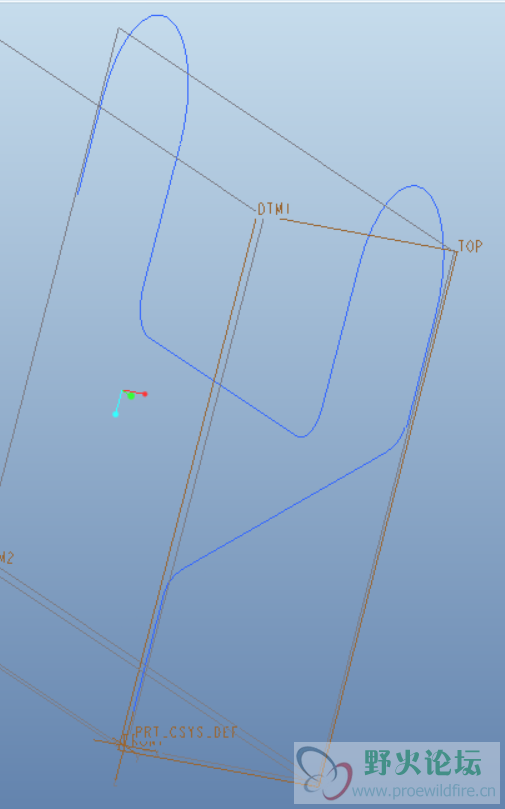

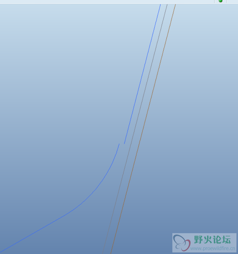

如图,两个平面画的图,中间没连接上,要怎么才能连上

画的时候参考另一条然后约束?

建议,以后截图时把模型树也包含进去,
回复的人也好对您的意图猜的七七八八,
回复时更有针对性。
画第一条曲线时,
要将第二条曲线的草绘平面做为参照(这个平面可能是法向第一条曲线的草绘平面的吧)
然后曲线端点通过约束落到这个参照上。
画第二条曲线时,选第一条曲线的要与其重合的端点做为参照,
以此做为第二条曲线的端点。
有点拗口,不知有没有说明白。
