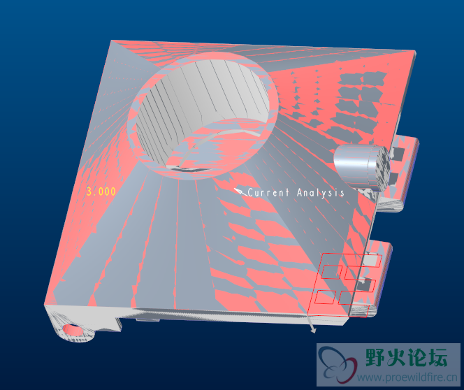

我一用分析工具就成这个颜色,特别是用拔模分析的时候还卡得要死?请问这是BUG吗?版本是CREO5.0
如如图所示 拔模分析
如如图所示 拔模分析

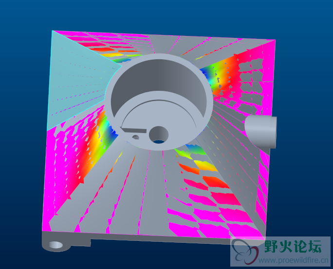

这是着色曲率分析的情况。

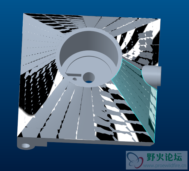

这是反射分析的情况。
