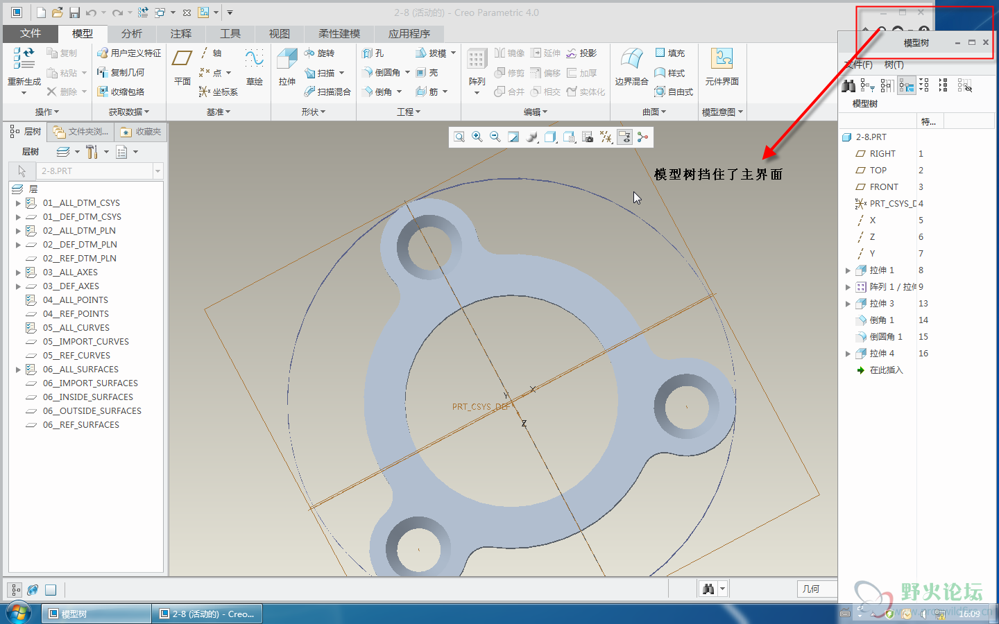

[求助] 求助大神,Creo4.0界面怎么设置才能不让模型树不挡住主界面

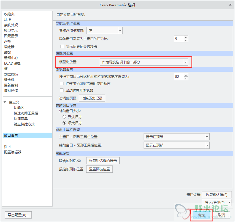

发表于 2018-4-19 20:53 | 显示全部楼层
按图版设置就行了

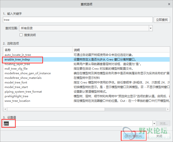

 楼主| 发表于 2018-4-19 21:24 | 显示全部楼层
yuanbin20 发表于 2018-4-19 20:53
按图版设置就行了
我想同时显示层树和模型树,在画骨架模型的时候方便,不需要两个来回切换

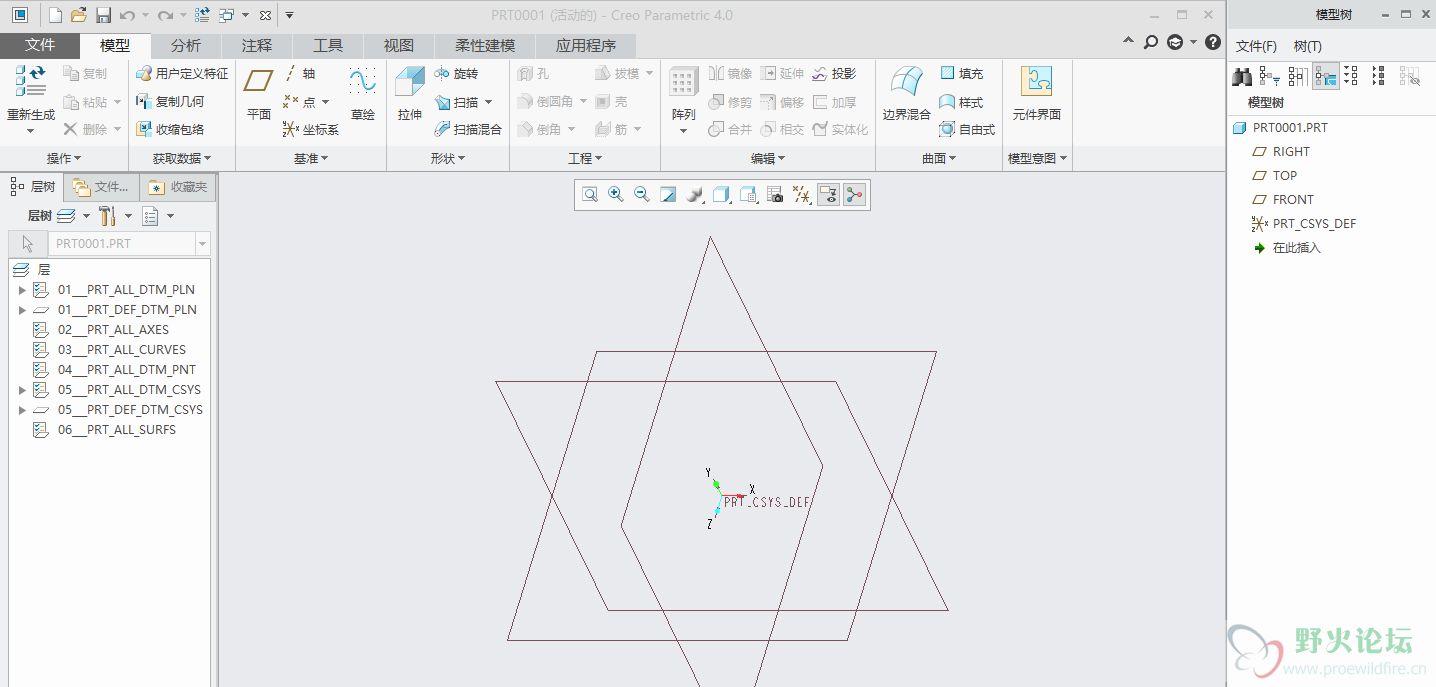

发表于 2018-4-19 22:19 | 显示全部楼层
原来是这个意思啊,这需要设置config.pro
首选设置config.pro,如图
然后再设置窗口
设置成功后效果如下
