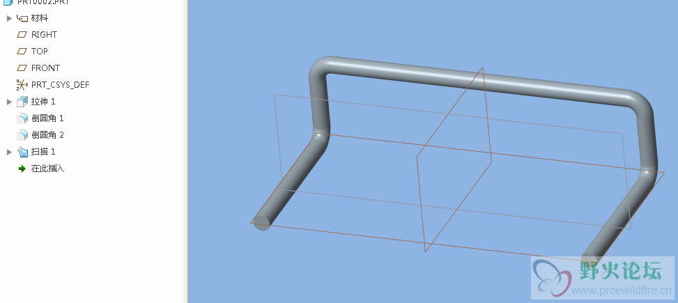

求教,把中间的正方体去掉

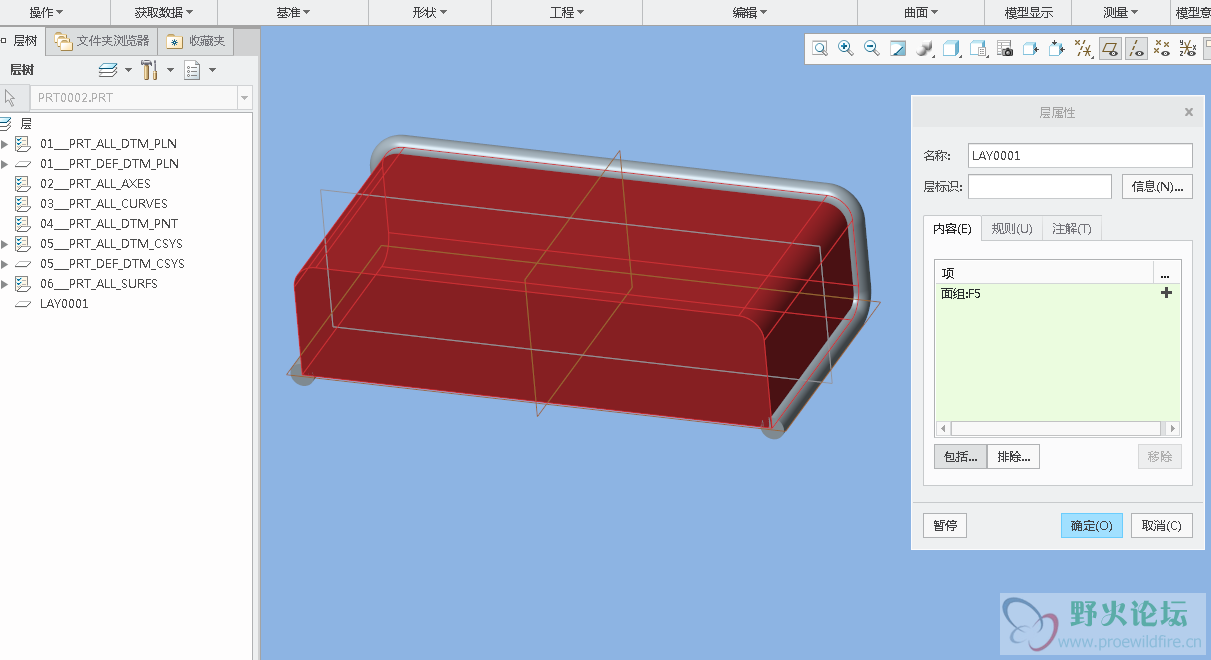

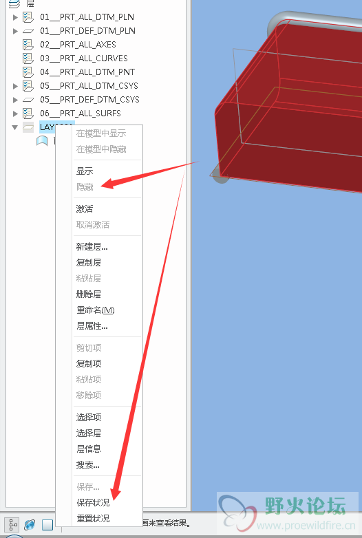

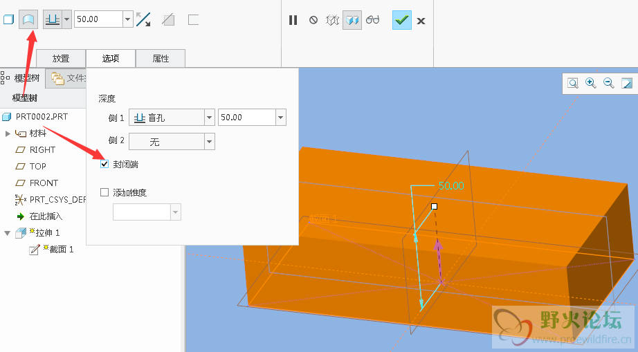

发表于 2018-4-19 16:45 | 显示全部楼层
拉伸1作曲面拉伸就是了,再用图层隐藏掉就好

发表于 2018-4-19 17:22 | 显示全部楼层
如图

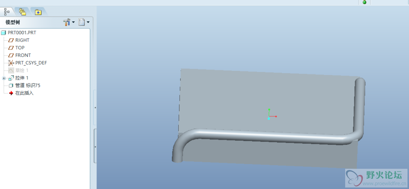

发表于 2018-4-19 21:35 | 显示全部楼层
在零件环境下也可通过调用管道功能方便地绘制比较规则的管线
2272
341
3197
发表于 2018-4-19 21:40 | 显示全部楼层
上图中操作管道前可以通过自定义功能区将继承命令调出来,然后从继承命令菜单中再调出管道操作
