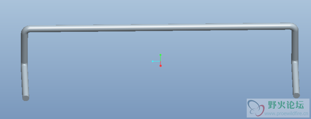

图1要怎么折才能折成图2样子

这种好像不用折,拉伸一个长方体曲面,用它的边作就是

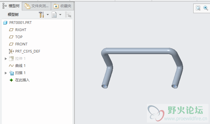

在零件环境下直接扫描也是一法

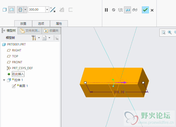

1.拉伸一个截面100x100,长300的长方体曲面

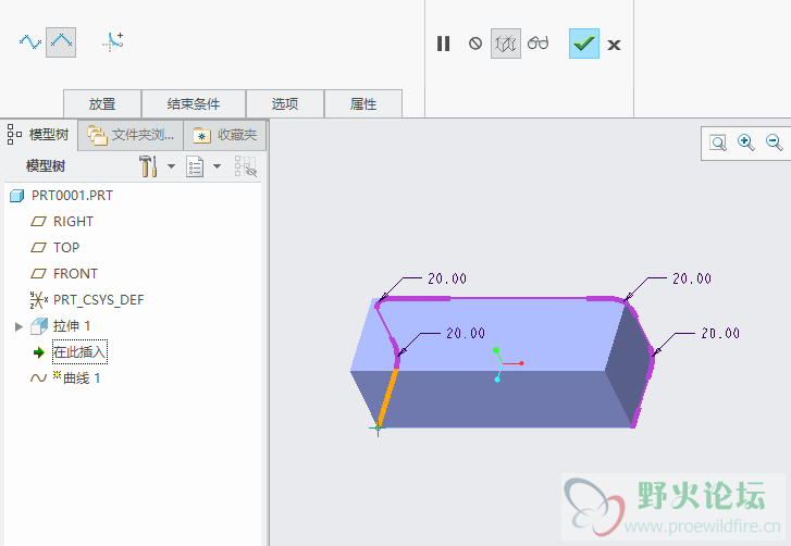

2.依次过曲面体相应顶点创建基准曲线
3.通过基准曲线扫描形成管道
4.隐藏曲面,最后成型效果
