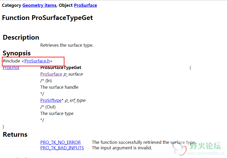

二次开发时,提示找不到标识符ProSurfaceTypeGet,请问这个标识符的头文件是什么

QQ截图20180419153413.png 包含头文件#include <ProSurface.h>
 楼主| 发表于 2018-4-19 17:27 | 显示全部楼层
liuhuzaqw 发表于 2018-4-19 15:33
包含头文件#include
谢谢大佬!
