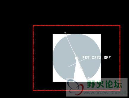

就是红色云线框起来的部分,为什么是图片格式的???

发表于 2018-4-19 16:00 | 显示全部楼层
这个视图是不是选了着色模式?
改为线框模式,或可解决。

发表于 2018-4-19 17:28 | 显示全部楼层
不可能是图片格式的,只是显示模式不对,改一下就好了

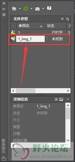

发表于 2018-4-23 09:10 | 显示全部楼层
你的原始图中有个贴图,见下图示
