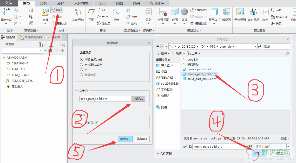

在学习制作组件模板,在组件立又想使用零件模板,又得能够使用复制几何功能
在组建里新建零件,想使用零件模板把参数带进来

发表于 2018-4-19 10:44 | 显示全部楼层
很简单啊,在创建新零件时浏览选择你已做好的零件模板就行了

 楼主| 发表于 2018-4-19 10:50 | 显示全部楼层
我使用零件模板后好像不能使用复制几何了吧?求解使用零件模板后怎么使用复制几何这个功能,以前老师说创建子零件就 选创建特征 这个选项
