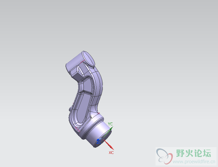

类似像这样的产品,中间的过渡区间怎样画出来啊。求大佬帮忙了。

扫描混合

首先做好上下二部分,然后再建中间部分,这时可以在上下已建特征上选择参考,中间部分扫描和拉伸都是可以的,依个人喜好就行

先样条曲线扫描出最大的圆形,其他部分拉伸切掉,再拉伸凸台
