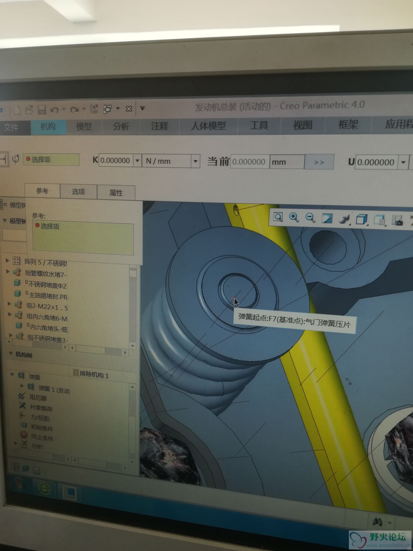

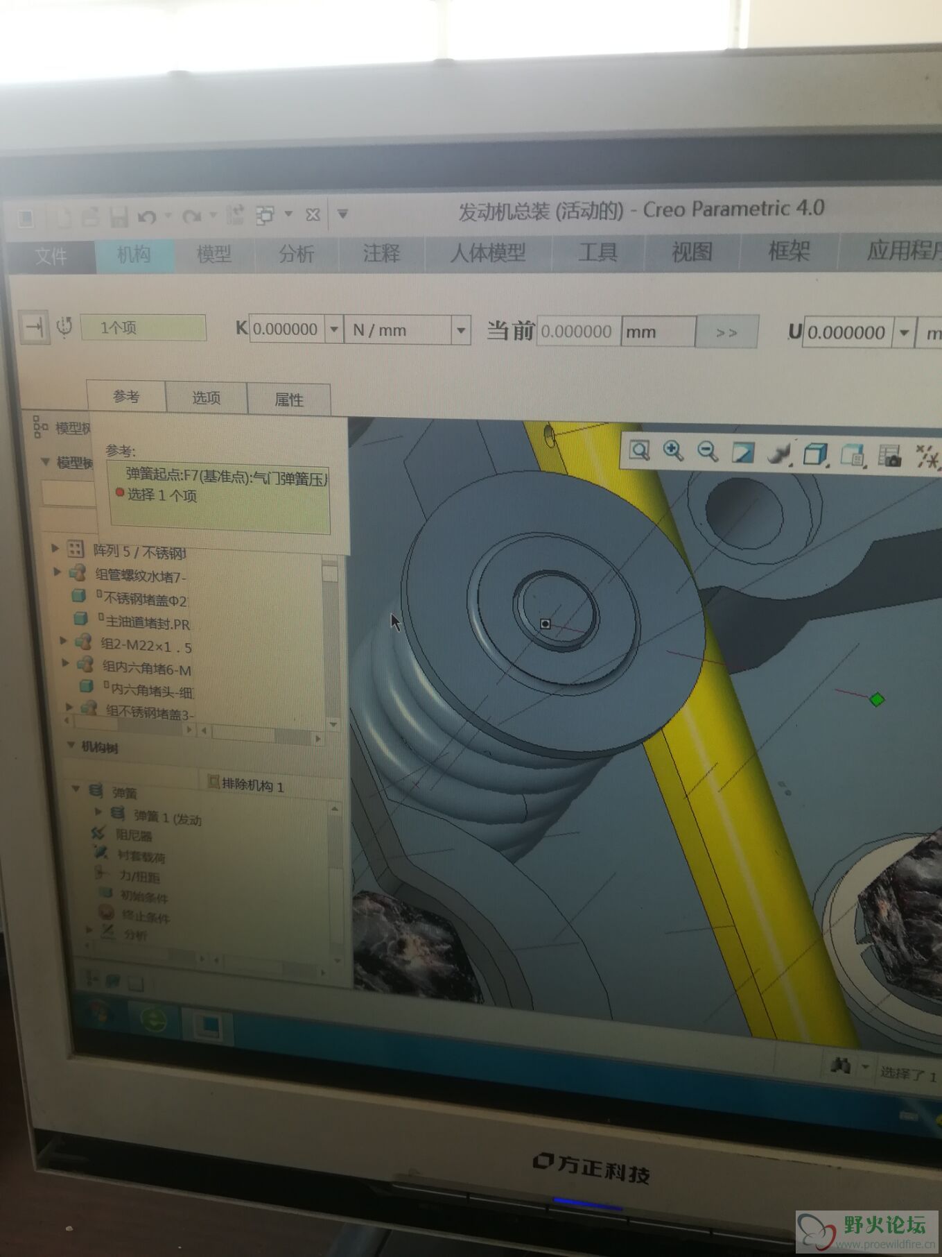

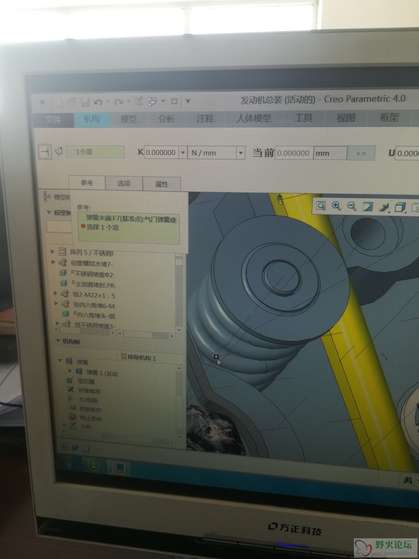

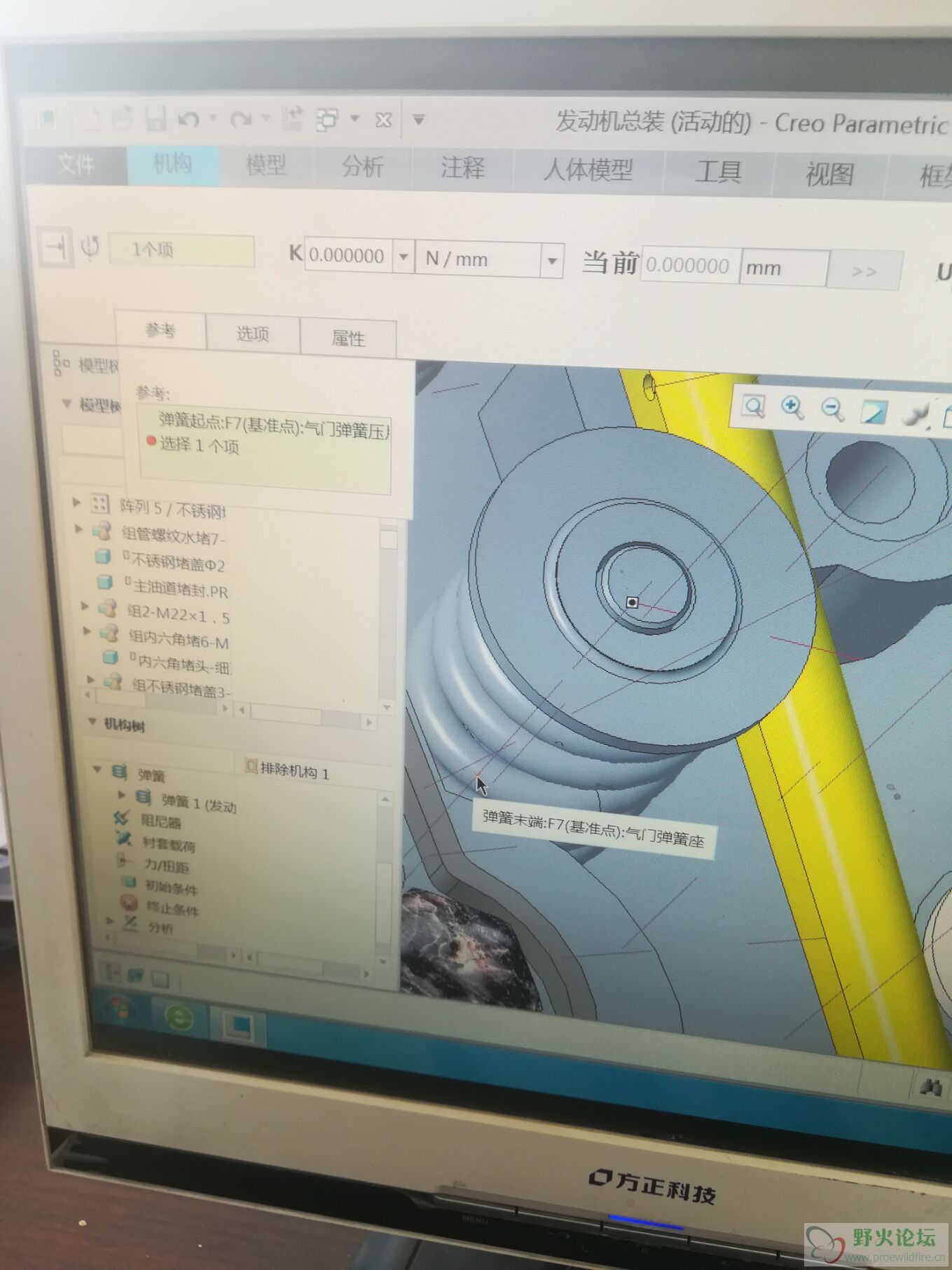

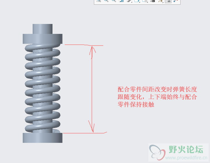

如何在机构分析中添加弹簧,已经有了弹簧的上下位置点,可是添加了上面,丢了下面,不能同时加上,是不是需要把弹簧的两个点画在同一个物体上?之前不知道怎么点点点的,就加上了,后边怎么也加不上去了。
弹簧上位置点
弹簧上位置点
选上以后
选上以后
弹簧下位置点
弹簧下位置点
按ctrl 后悬赏下位置点,丢失上位置点

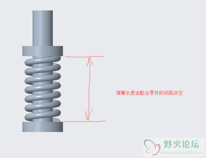

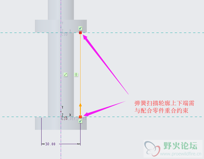

发表于 2018-4-19 10:23 | 显示全部楼层
在装配中创建柔性弹簧模型,将弹簧扫描轮廓的上下端点约束在配合零件上,这样的模拟中弹簧就不会与配合零件分离了

发表于 2018-4-19 13:49 | 显示全部楼层
yuanbin20 发表于 2018-4-19 10:23
在装配中创建柔性弹簧模型,将弹簧扫描轮廓的上下端点约束在配合零件上,这样的模拟中弹簧就不会与配合零 ...
此法好好,动态拖动时会跟随变化吗?
2272
341
3197
发表于 2018-4-19 14:05 | 显示全部楼层
futurism 发表于 2018-4-19 13:49
此法好好,动态拖动时会跟随变化吗?
那是必须的

发表于 2019-8-27 16:53 | 显示全部楼层
直接在机构分析里面添加弹簧为什么选取不了两个点,只能选一个基准点。除去绕性弹簧这个方法
74
737
1362
发表于 2019-9-7 17:00 | 显示全部楼层
按住Ctrl键分别选取2个点

发表于 2019-12-8 20:08 | 显示全部楼层
两个基准点必须是两个特征,在同一个特征里面不行

发表于 2020-5-10 22:26 | 显示全部楼层
请问:可以发个模型看看嘛?学识较浅看不懂,狗头doge
138
165
发表于 2020-5-10 22:27 | 显示全部楼层
使用挠性连接吗?
