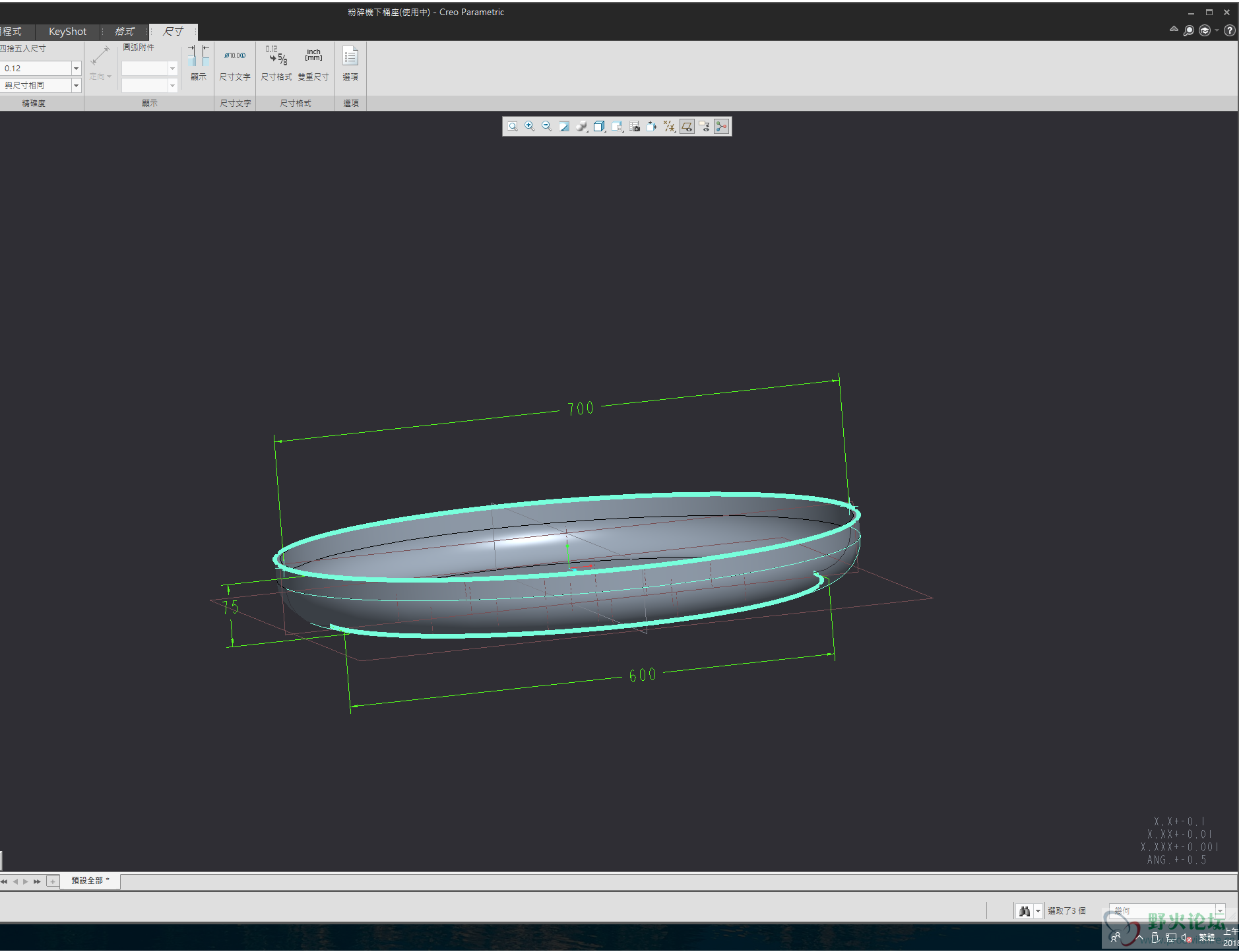

想請問creo能夠展開這端板是需要大的圓才能端成這樣嗎??能像捲圓這樣展開嗎??或是有什麼公式可以計算??
謝謝
直徑是700,高為75,圓角為R50

这种通过位伸成型的零件是不能展开的,下料尺寸可先按理论计算,然后通过实验修正
如果精度要求不高,通过实验修正确定下料尺寸后,即可简单批量生产
如果精度要求较高,一般要多放余量,成型后再对侧边进行环切才能保证尺寸精度
