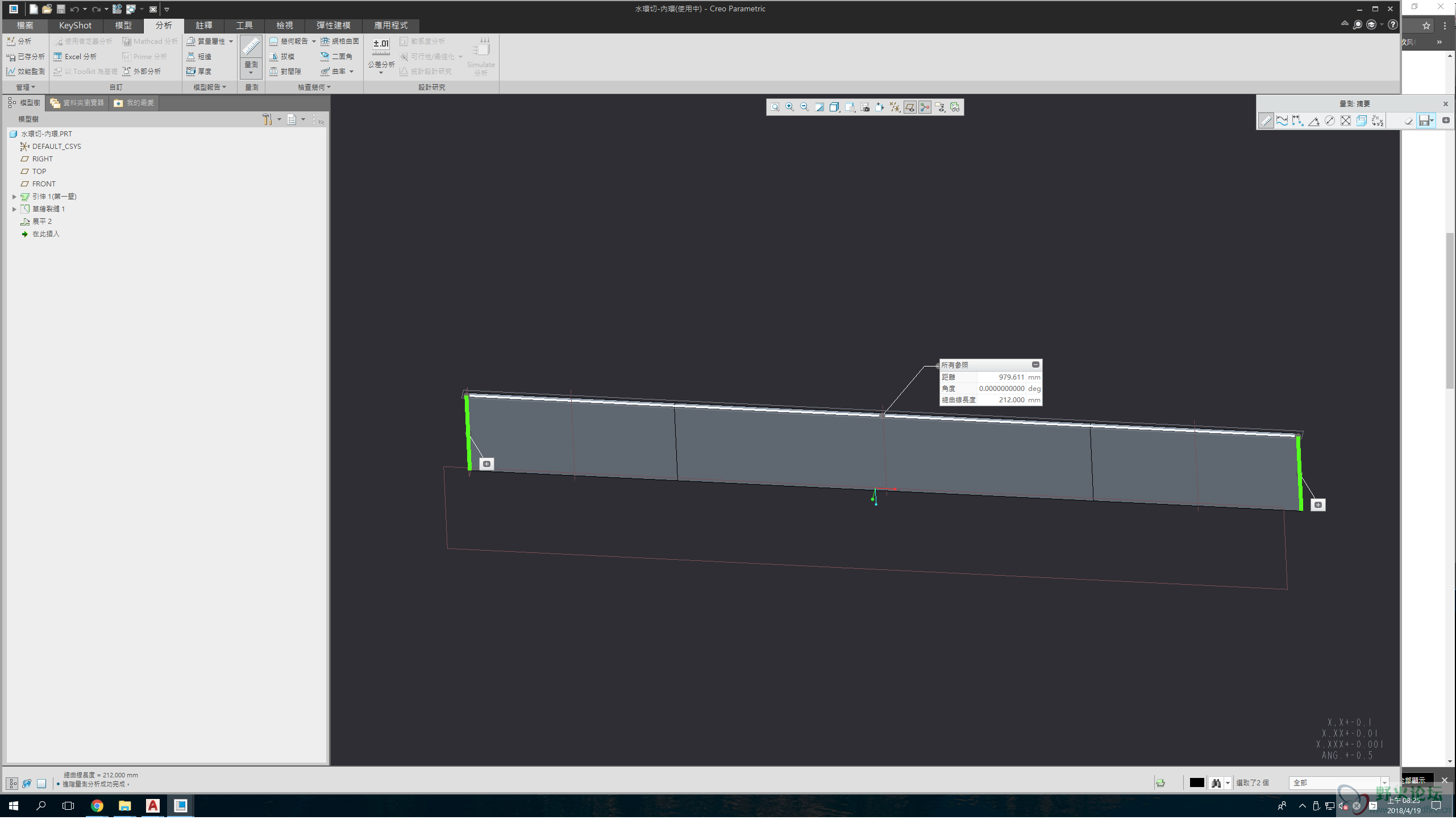

請問用creo捲圓展開的圖長度為何跟公式計算的不同呀。
不知有誰能幫我回答這問題??謝謝
2272

如果尺寸要求不是很精确,一般按材料中性面K因子0.5计算展开长度
公式(D-T)*pi,D_圆管外径,T_板材厚度
针对你这个情况计算如下
(320-6)*3.14=985.96
所以说你的计算是没有问题的

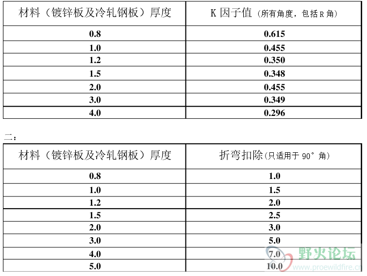

但是这个K因子是由多种因素综合决定的,它与材质,
材料厚度及加工工艺都存在很大关系,
所以实际应用时需通过实验予以修正
关于这个K因子网上有很多资料可查阅参考,

感謝您,那creo展開的也是正確的嗎???還是說工程圖就照我計算的標尺寸。

最好直接标示零件的设计尺寸,不要标计算尺寸,不然生产上按你的计算尺寸下料就会出错

非常的謝謝你,了解
