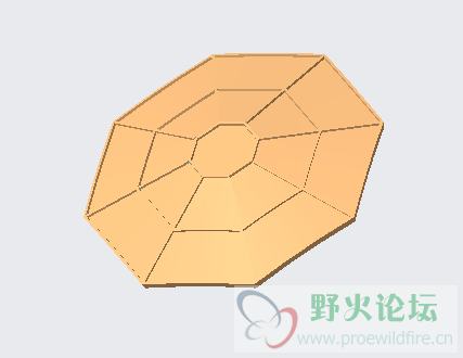

如图,怎么办法建模?谢谢
怎么画这个板
怎么画这个板

发表于 2018-4-18 22:24 | 显示全部楼层
楼主要的应该是这个样子吧

 楼主| 发表于 2018-4-19 07:30 | 显示全部楼层
不是噢。那些槽是凹下去的
 楼主| 发表于 2018-4-19 07:47 | 显示全部楼层
怎么画的

发表于 2018-4-19 09:55 | 显示全部楼层
是这样吗?主要利用混合和可变截面扫描命令。
prt0002.prt.rar
49.01 KB, 下载次数: 3
售价: 4 金钱  [记录]
版本creo3.0

 楼主| 发表于 2018-4-19 09:58 | 显示全部楼层
对,怎么你的文件我打不开,proe5.0
 楼主| 发表于 2018-4-19 10:01 | 显示全部楼层
能发个proe的prt?

发表于 2018-4-19 10:05 | 显示全部楼层
不是写了版本号吗?我的是creo3.0,proe5.0当然打不开了。我用的就是creo3.0,没有proe的,你要stp档我可以给你转一个。

 楼主| 发表于 2018-4-19 10:07 | 显示全部楼层
好的,谢谢,那就stp,谢谢谢谢
