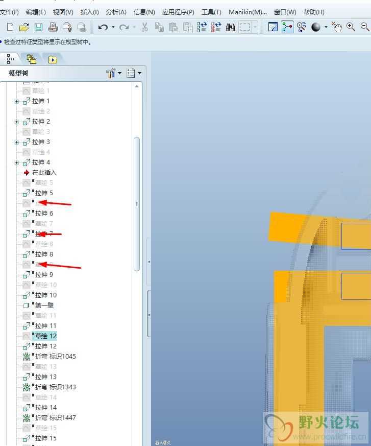

怎样去掉模型树里特征前的小黑点,不然看不了特征步骤。
现在要查看特征步骤,有小黑点看不了。
现在要查看特征步骤,有小黑点看不了。

把"在此插入"前的箭头往下拉试试

iskgjj 发表于 2018-4-18 16:27
把"在此插入"前的箭头往下拉试试
谢谢您的指点,按照您的方法已经解决了。
