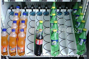

求一个自动售货机配件出货电机弹簧推出机构的3D图(抽屉和导向轨设计)

抽屉图样
抽屉图样

没看懂这个是怎么推出来的

弹簧旋转推出来的   转一圈就是一瓶

去自助机上买瓶水,仔细看看水是怎么出来回的就明白了

目前看到的是个带倾角的斜面,拿掉一瓶后,自动往外滑。你这个图上的弹簧自己不能主动运动,需要外加动力源吧?

有一个电机,电机转一圈可以往外推送一个,我现在需要的是带货道的抽屉与导向机构,抽屉可以卡电机https://detail.1688.com/offer/527252757191.html?spm=a2615.7691456.oldlist.43.796579755zadZp

这样还要消耗额外的电,感觉直接做成斜面的存货槽,拿掉一个瓶子后,后面的瓶子自动滑到位置补充被拿掉的空位,这样绿色环保又节能。
