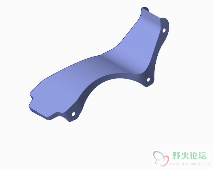

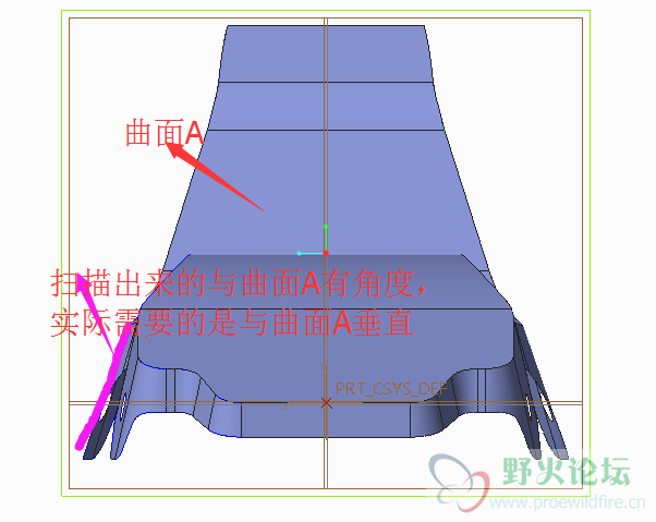

如图,我想要的是根据曲线与面出来的是垂直于曲面A ,而不是与曲面A改角度。大侠们,该怎么改?谢谢!!!
曲面扫描
曲面扫描

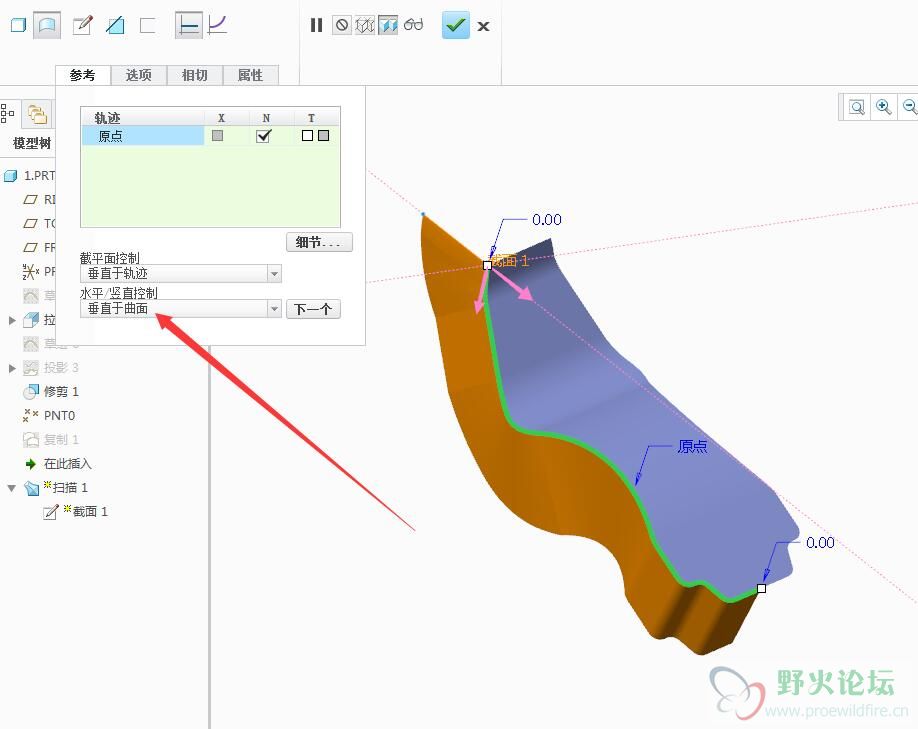

发表于 2018-4-18 11:14 | 显示全部楼层
选择约束条件,如图。看看这样是否能解决你的问题?
chenxl423 + 1 热心助人
长风破浪会有时,直挂云帆济沧海。
 楼主| 发表于 2018-4-18 11:21 | 显示全部楼层
感谢!
 楼主| 发表于 2018-4-18 11:29 | 显示全部楼层
如果这样子的话,我的侧面这块板就展不开了是么?哪里有出错了,大侠?
 楼主| 发表于 2018-4-18 11:32 | 显示全部楼层
zouloveqq88 发表于 2018-4-18 11:30
能解决请选为最佳答案,
恩恩,只是我这个侧面之前那样子的话可以展开,这个样子垂直就展料不了了?
