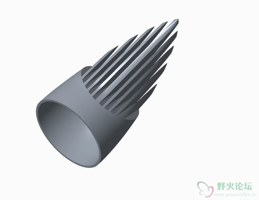

图片散热器不知道怎么建模,哪位帮忙指点一下建模思路。

发表于 2018-4-18 09:24 | 显示全部楼层
先建出整体,再拉伸切除吧

发表于 2018-4-18 11:41 | 显示全部楼层
最主要还是这个外形要先画好.里面细节就好办啦.

 楼主| 发表于 2018-4-18 12:00 | 显示全部楼层
是的,关键是外形不知道怎么画出来

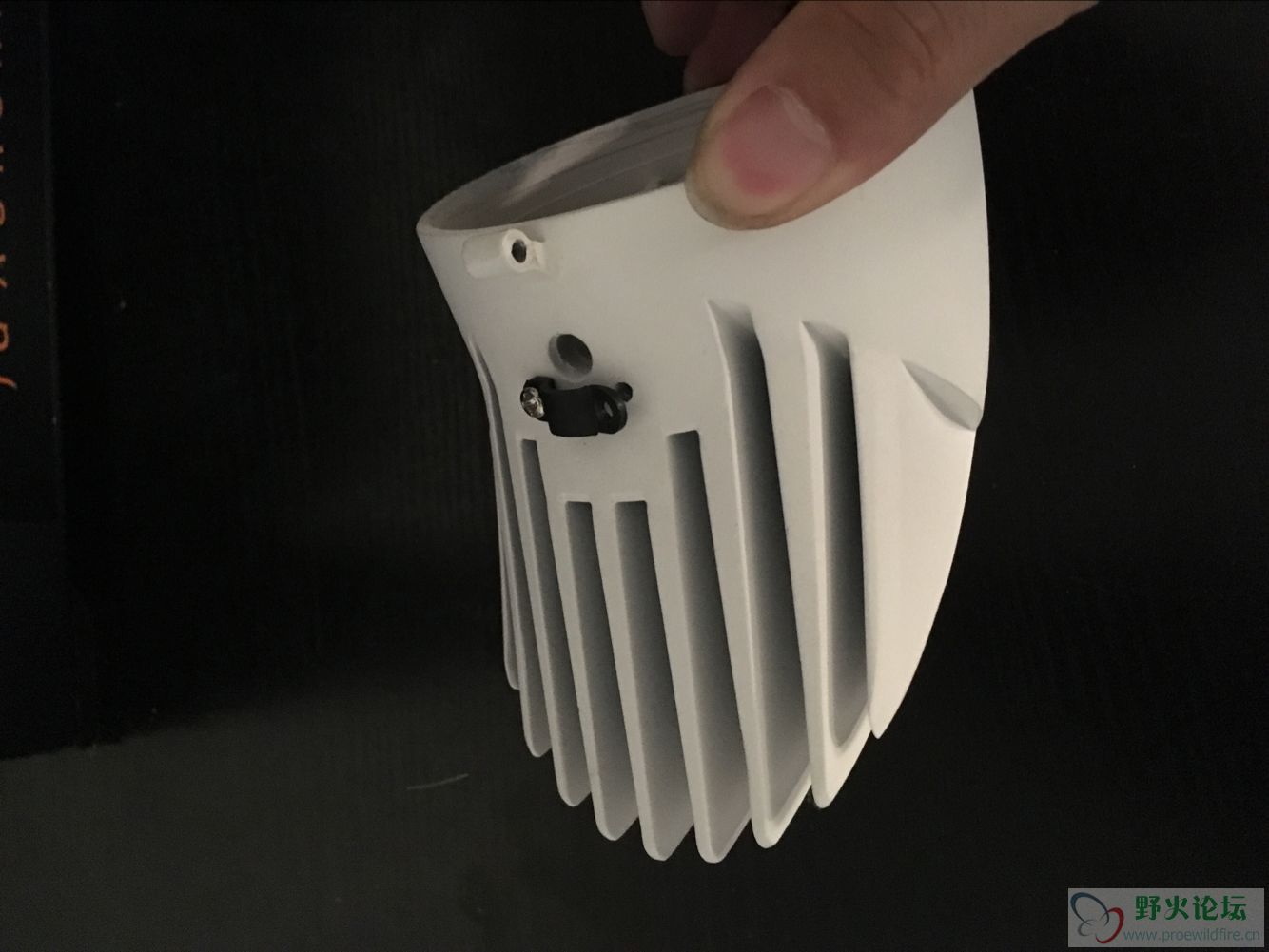

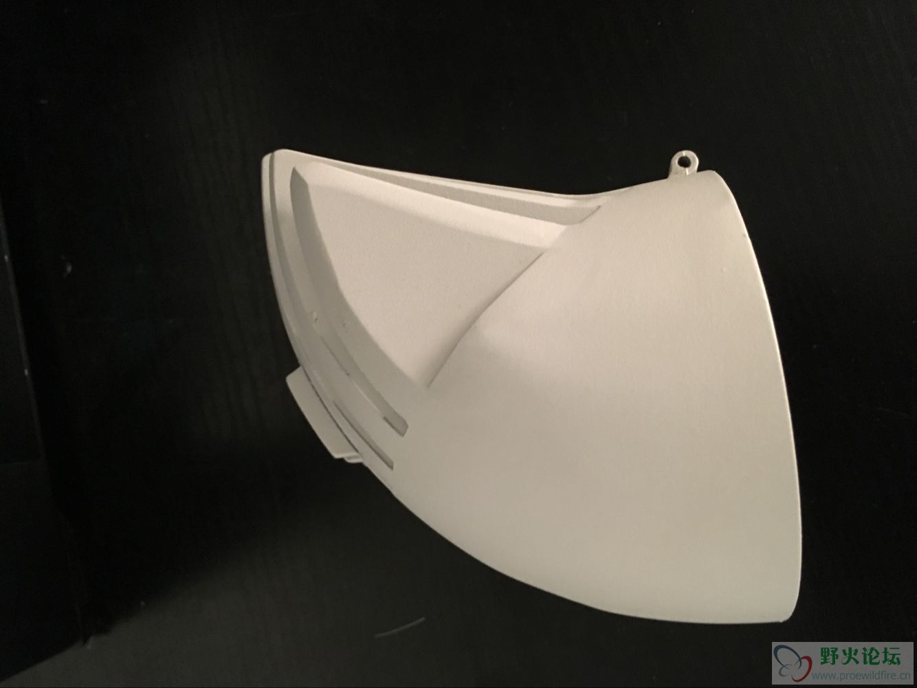

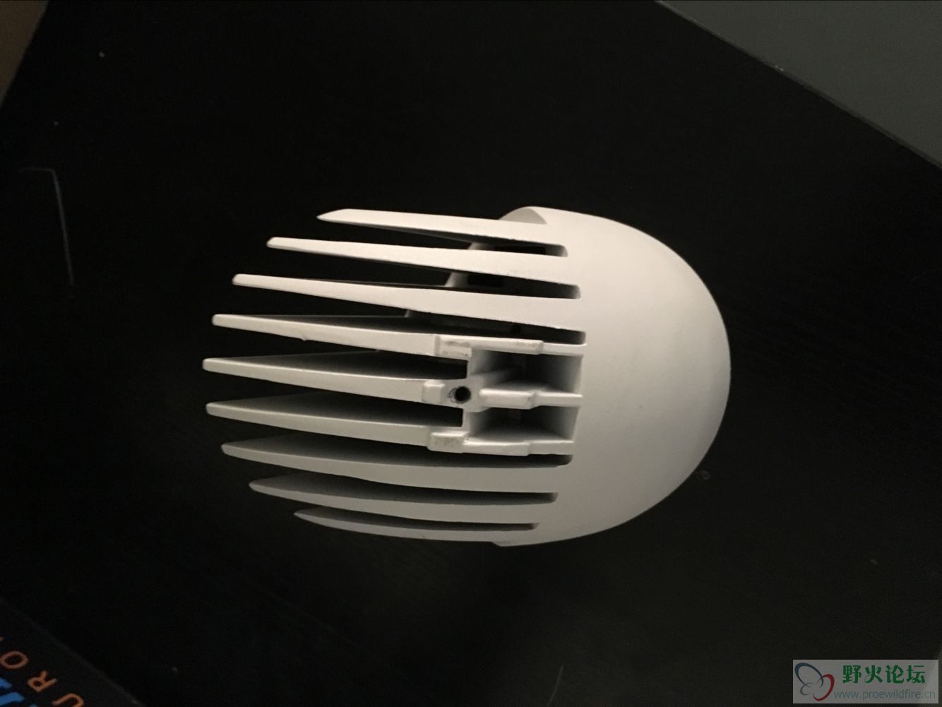

发表于 2018-4-18 14:09 | 显示全部楼层
用相机照出来3视图,然后用图片描线构面

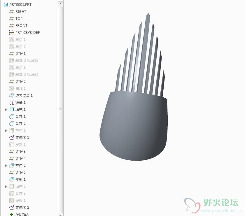

发表于 2018-4-18 14:50 | 显示全部楼层
利用线构面,可能不是很像,大概就这么个意思。

 楼主| 发表于 2018-4-18 17:07 | 显示全部楼层
画的很像了,能不能上传下源文件学习学习,非常感谢。
