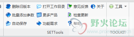

如图,如何将自定义的按钮放在自定义的一个面板上?哪个函数好使?如图,创建一个SETTools面板,面板放一些自定义按钮。

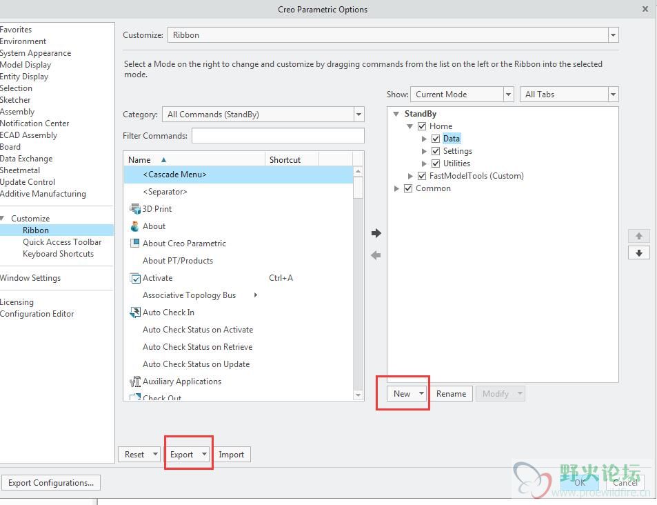

发表于 2018-4-17 09:20 | 显示全部楼层
在这里面创建  然后保存下来

非常感谢,昨天研读一下帮助文档,也从中获得灵感。
