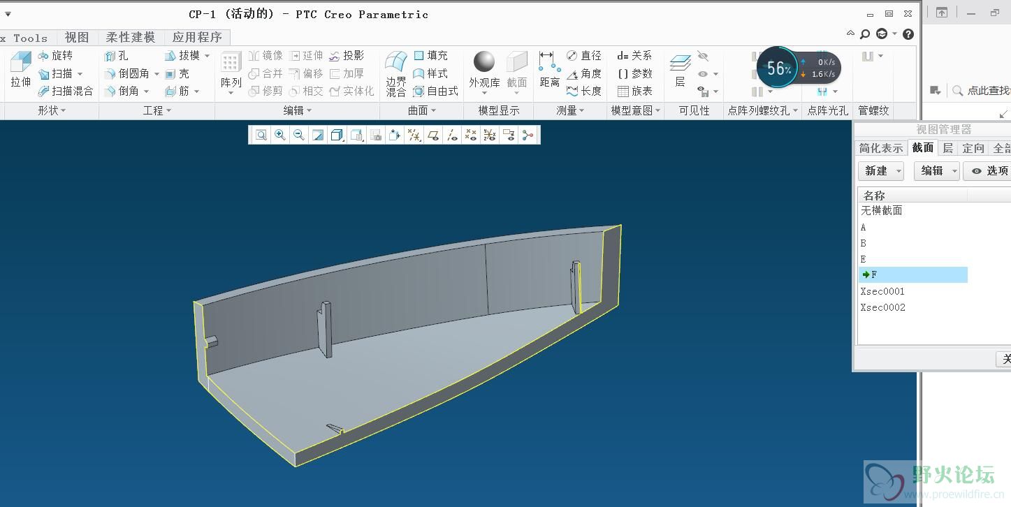

[求助] 要沿着这个截面展开,如何展开啊?

 楼主| 发表于 2018-4-17 09:35 | 显示全部楼层

想表达那个红箭头处卡扣,想局部剖切表达。
发表于 2018-4-17 11:51 | 显示全部楼层
垂直于红色箭头处增加一个平面,然后增加一个视图方向,然后再从草绘图里面增加这个视图并剖面

用阶梯剖
