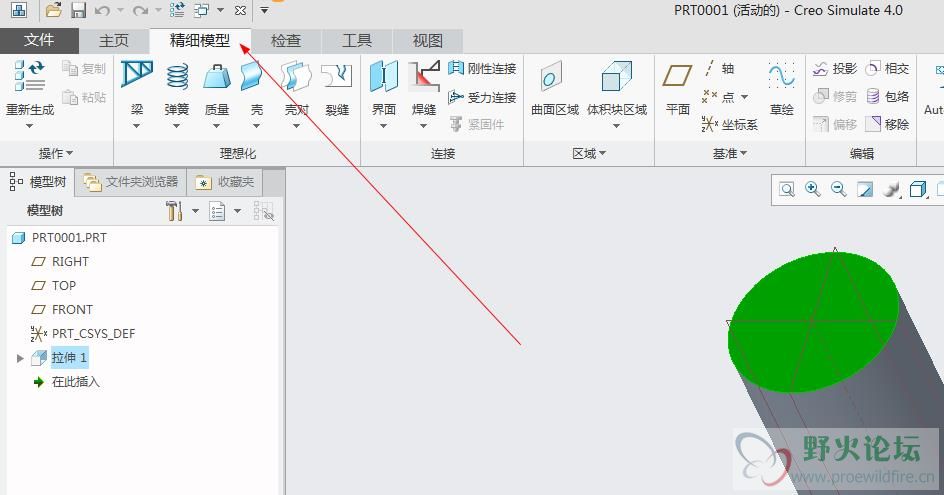

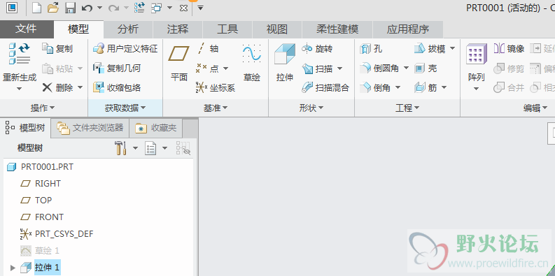

编辑时是显示“模型”
保存为prt0001.prt文件后,再打开就变成“精细模型” ,请问如何才能变为“模型”的状态,因为精细模型的选项不适用

好明显...你不是用Creo Parametric打开的,你用的是Creo Simulate打开的注意看第二张图右上角
