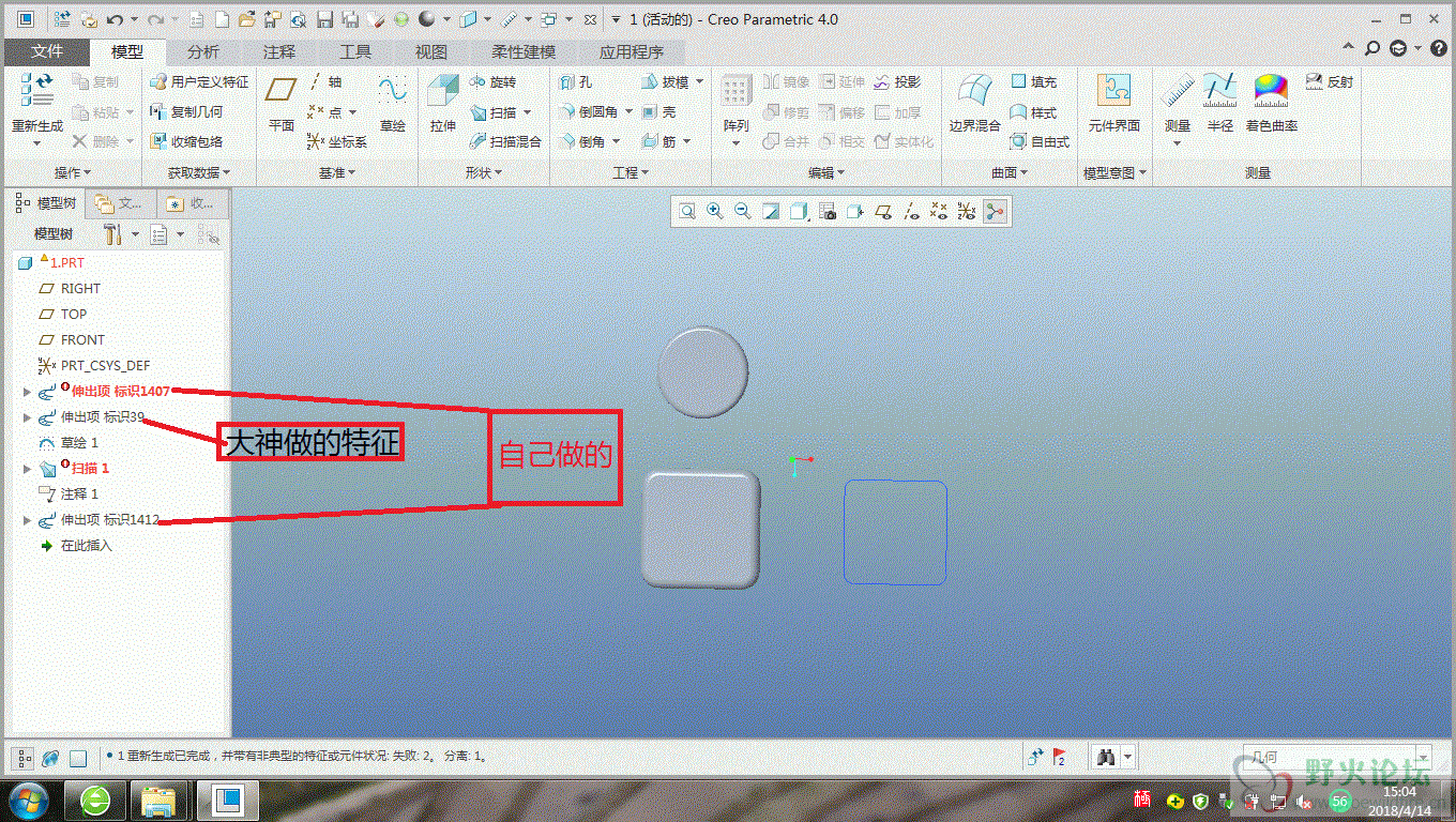

今天看到一个练习,大神用的方法,我自己使了却不能成功  ,求帮忙。还有就是大神用的那个功能在CREO4.0里更改成什么样了,求解说

我自己做的两次特征的步骤都是一样的,就是不知道为什么第1个会不成功

有可以能是版本的问题,旧版可以做第一个实体特征,现在不行了。如果你不做实体,做曲面是可以的!

你的那个截面是只有一个圆弧吗

CREO没有添加内部表面功能了

那我用继承里的扫描伸出项里面的添加内部表面的方法去画,为什么也不能成功呢

是的,我也是用继承画的!
