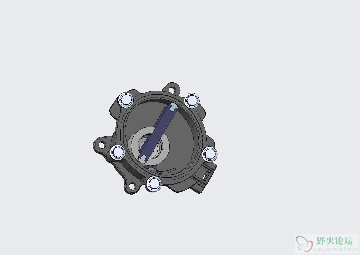

有没有大佬告诉我怎们让滑片限制在泵腔内旋转

 楼主| 发表于 2018-4-16 07:57 | 显示全部楼层
大佬能细说一下么,非常感谢。
这是一个偏心的不规则泵腔。

发表于 2018-4-16 22:20 | 显示全部楼层
有两种方法:
1. 把滑片中间和动力端约束为销连接,在机构中增加一个与泵体内表面的凸轮连接;
2. 把滑片中间和动力端约束为销连接,同时增加一个槽连接(需预先在滑片泵体内表面接触位置设置好一个点,泵体内表面画一条线)。
不知道能不能明白,如果还不明白,你共享模型,我做好发给你,不过我这边用的是Creo 4.0,如果你的不是,你还打不开啊。

 楼主| 发表于 2018-5-4 13:55 | 显示全部楼层
浪雪无痕 发表于 2018-4-16 22:20
有两种方法:
2. 把滑片 ...
谢谢大佬,可以明白你的意思,一直很忙没有上野火,没能及时回复表示感谢,真是惭愧,不要介意。
