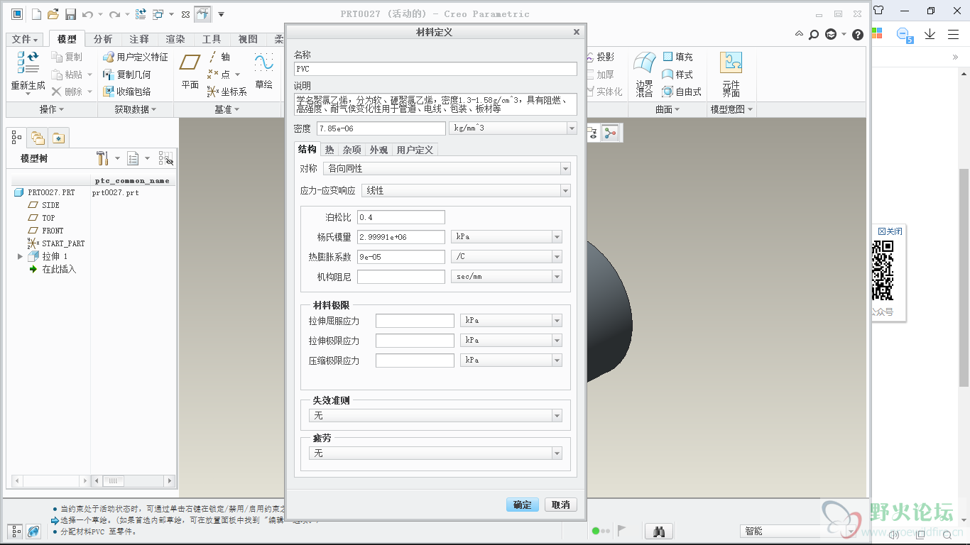

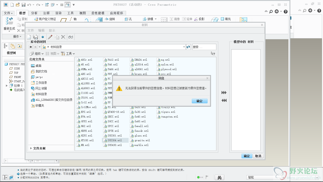

分配材料,不能获得零件密度信息,总是替换为默认的铁的密度7.85,请问这个问题怎么解决啊?
196
242
 楼主| 发表于 2018-4-14 11:08 | 显示全部楼层
见图片
图上所示
图上所示

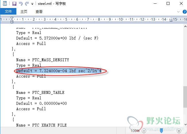

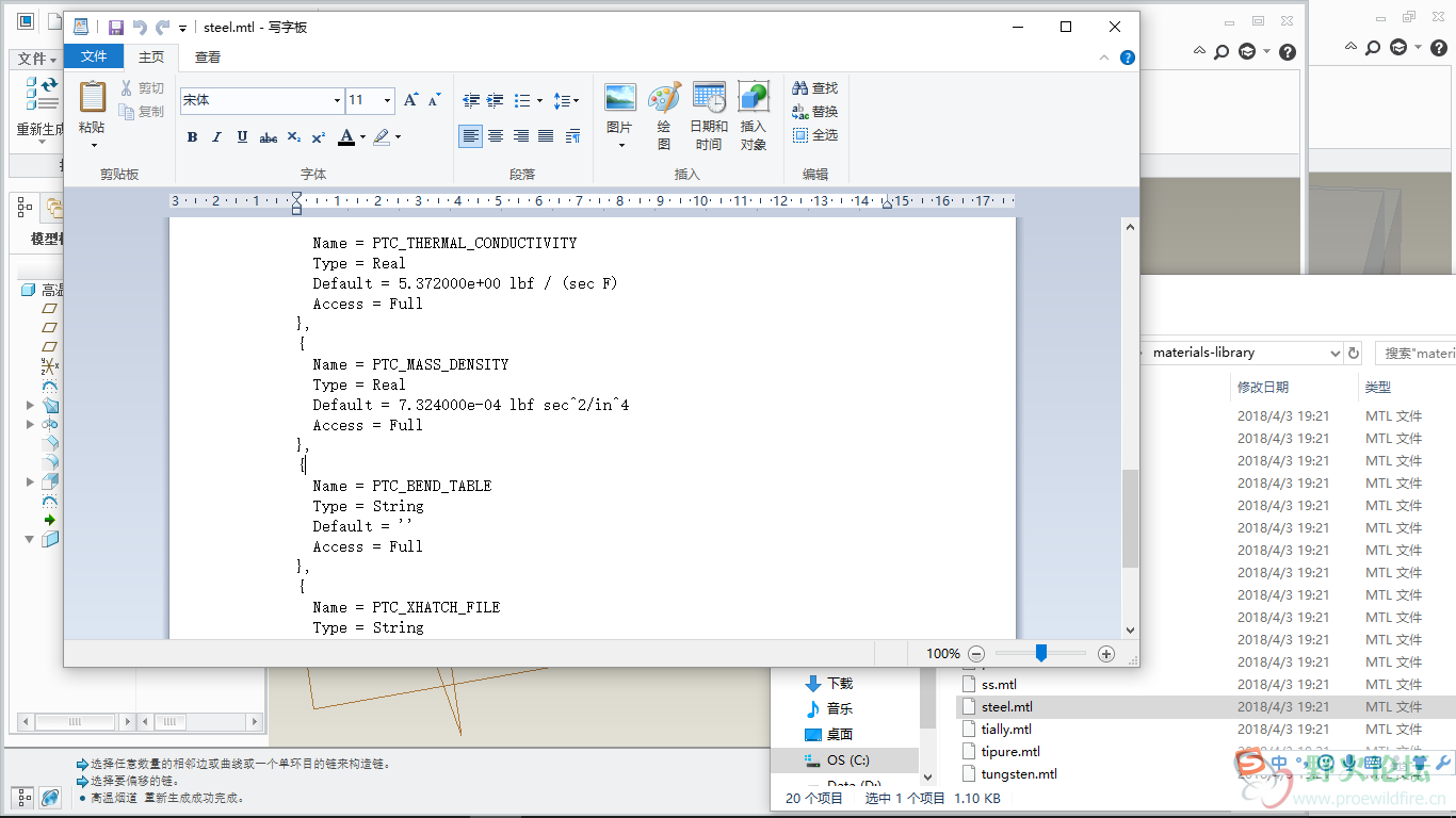

发表于 2018-4-18 22:32 | 显示全部楼层
用写字板或记事本打开\text\materials-library下的材料文件,检查里面的密度值是否进行了赋值。
  Name = PTC_MASS_DENSITY
  Type = Real
  Default = 7.324000e-04 lbf sec^2/in^4
  Access = Full

 楼主| 发表于 2018-4-20 00:44 | 显示全部楼层
所有的材料都已经赋予了密度
