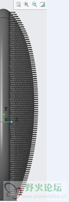

好烦啊,文件50多M,碰一下都卡得要死~~~
有没有什么方法修正右边毛刷,现在长2mm想加到4mm

发表于 2018-4-13 21:07 | 显示全部楼层
是否左右上下对称?是就切了阵列后再镜像试试.不是对称就换台好电脑

发表于 2018-4-13 23:38 | 显示全部楼层
不知你的阵列里的选项是不是可用,重生成选项里改成相同可能会相对快点

发表于 2018-4-14 00:20 | 显示全部楼层
如果是导入模型,50M太要命了,干脆重建一个模型吧,如果是原始设计,从图片看不是太复杂,应该可以优化瘦身一下

 楼主| 发表于 2018-4-14 17:16 | 显示全部楼层
我发现有个折叠功能,对 这些阵列有很好的作用,50M剪掉毛刷再  折叠,变10M以内
