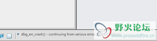

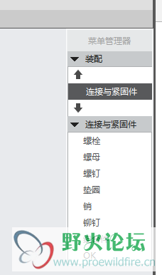

105148fap27i2t776ifbfp.png 点击后什么反应也没,没有弹出对话框
左下角显示这个 105232meiekexzz0tt8szi.png 我的是creo4.0M040版本
66

发表于 2018-8-4 23:26 | 显示全部楼层
你在装配体里面点试试

发表于 2018-8-6 08:14 | 显示全部楼层
夜乱天 发表于 2018-8-4 11:58
好像是系统中有个程序运行一下就好了,网上可以查到的,我之前也是这个问题,如果解决不了,周一来了之后我 ...
找到了,主要是没有安装
Microsoft Visual C++ 2008 SP1 Redistributable Package (x64)
这个运行库。虽然有了DLL但没有安装这个运行库 DLL一样
不会运行。。所以就造成了MON运行失败。。
可以在网上下载一个,然后安装一下就行了。
下面是原贴:
http://www.proewildfire.cn/thread-133992-1-1.html

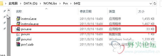

发表于 2018-9-18 15:36 | 显示全部楼层
我之前也出现过这样的问题。安装“pvx.exe”就成功挂上了。
目前不清楚安装目录是不是一定要在 MONLibs 里面,不成功可更改文件夹试试。
