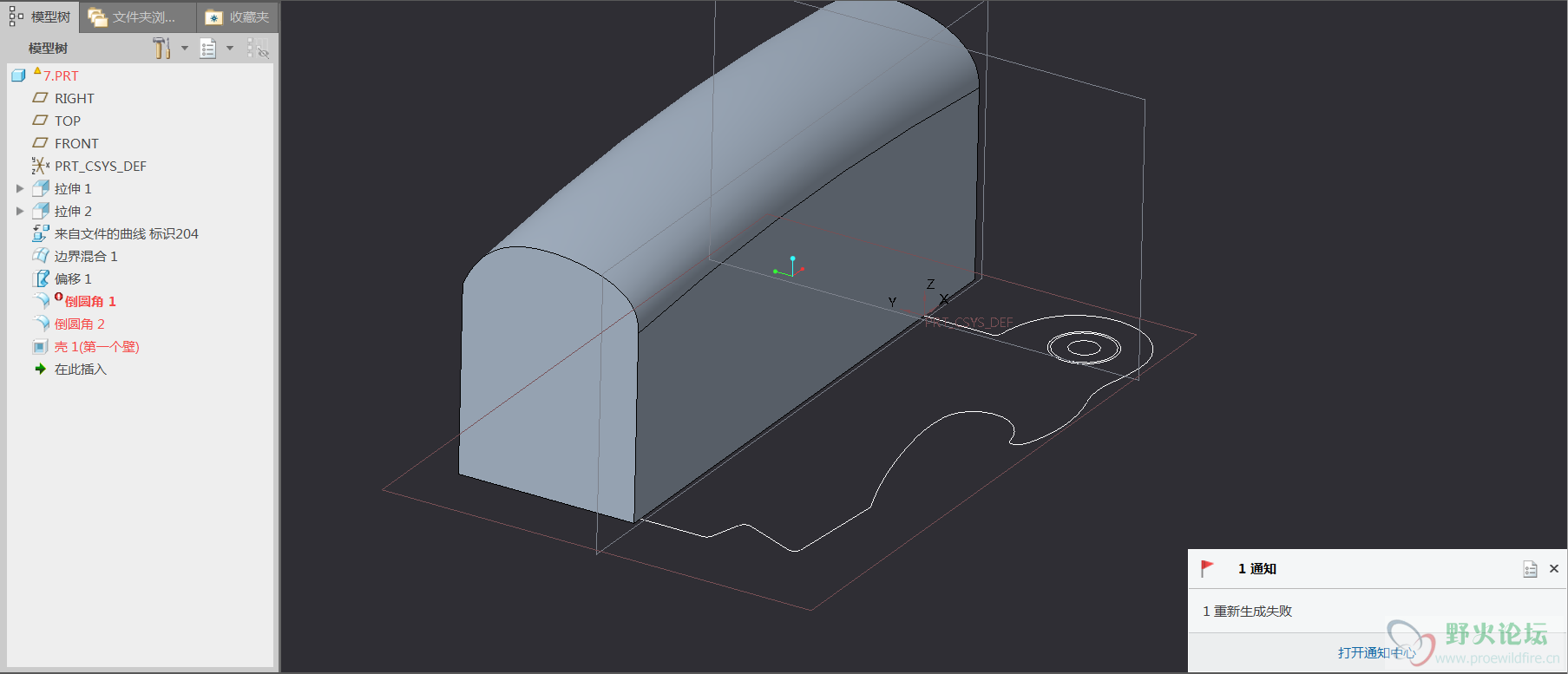

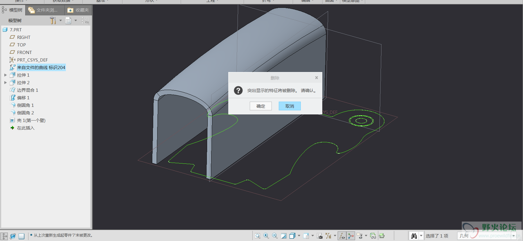

[求助] 删除导入的cad图后生成钣金失败,是软件问题还是建模问题?
314
397
发表于 2018-4-13 10:07 | 显示全部楼层 |阅读模式
改变顺序也会出错?
一直搞不懂问题出在哪里
prt放上来  creo4.0的
07.prt.rar
89.72 KB, 下载次数: 7

 楼主| 发表于 2018-4-13 10:09 | 显示全部楼层
这类顶部是不规则面对钣金如何展平?

发表于 2018-4-13 11:29 | 显示全部楼层
是精度问题,你把相对精度改成绝对精度就行了。
