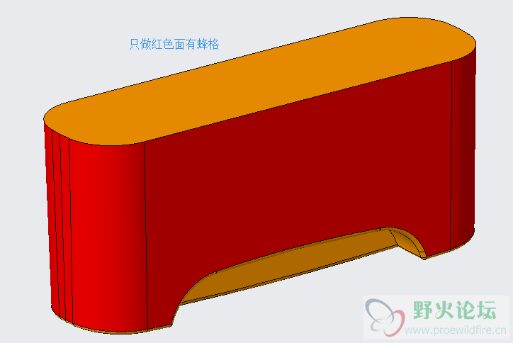

这周面怎么做蜂窝格子,模具不做滑块怎么加工出来?如附图

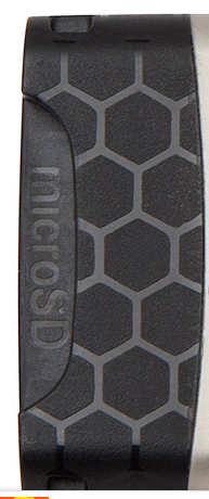

模具完成后,在模具表面采用蚀纹或者火花纹即可
具体资料参考附件

不是在平面,而是在侧面,晒纹也很难晒上.

如果不做滑块.这样晒上去应该不行吧.就算能晒上去..也不是正多边形啊.

但人家现在做出来了,现在要跟人家的板,模具都做出来了,就是搞不定侧面的多边形的格子
47
发表于 2018-4-20 14:26 | 显示全部楼层
可以用化學咬花
