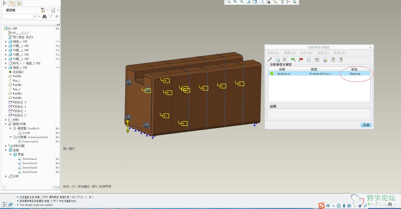

请教螺杆与穿过的几个零件怎么去约束,想分析4根螺栓的受力情况,能帮忙分析下吗?

自己顶下,请问螺栓怎么约束了?

试试加两个等大的轴向力,分析的时候惯性释放

一直卡着不动,应该是设置有问题吧?

受力方式是如何的?

楼主弄好了吗?我现在也碰到这个问题了。

一段端面固定 作为固定端,另外一点 螺母处受力  这样就可以了
