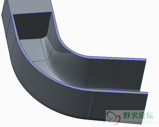

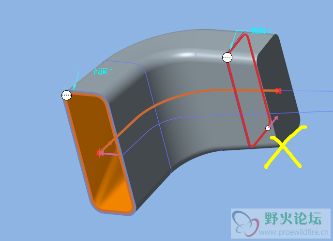

各位大神好,我在做弯管混合扫描2时,内部曲面有些褶皱不知道为什么?请问怎么解决?  我是想做一个变截面过渡,大头是5,小头是3.6。 模型是面1与面2做的混合扫描。 如果从大头到小头不好画,在圆角上面50距离做一个变截面过渡也行,我用混合扫描做的时候内部曲面褶皱也很大,shiyitu1是这个画法。

就不上图了,原因就一个:  两个截面的起点不一致. 注意下就是了

我是用原来做这个弯管的曲线投影的,应该是一致的呀,我看了好几遍也没搞出来。还是麻烦看下图吧

扫描混合操作其实很简单的,只要保证各截面具有相同的顶点数并注意起始点和方向一致就行了

顶点数和轨迹,起始点都对呀,画了两天天也没弄出来。我这个弯管里面的圆角是变化的,是不是这个原因?还是麻烦大神看一下图吧,实在不好意思啊

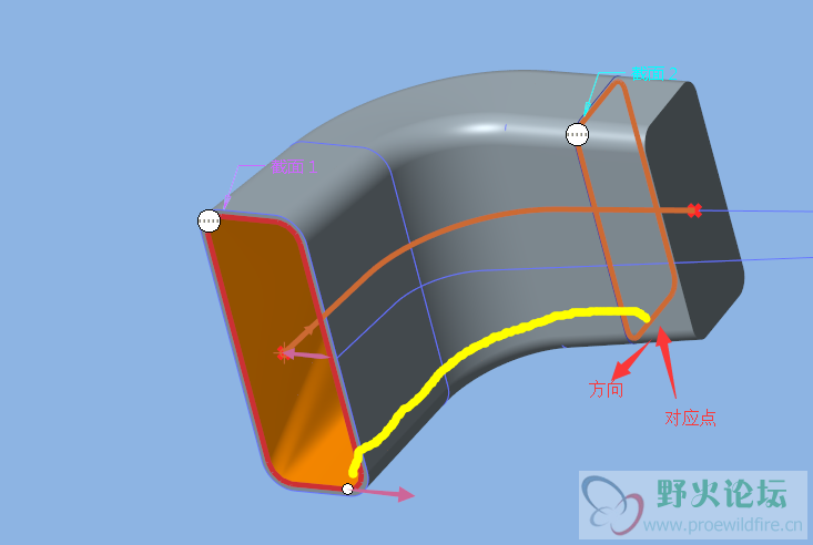

发表于 2018-4-13 08:28 | 显示全部楼层
boyanqiao 发表于 2018-4-13 07:25
顶点数和轨迹,起始点都对呀,画了两天天也没弄出来。我这个弯管里面的圆角是变化的,是不是这个原因?还 ...
问题点都说了,你咋不仔细检查下哇?这么粗心...看图

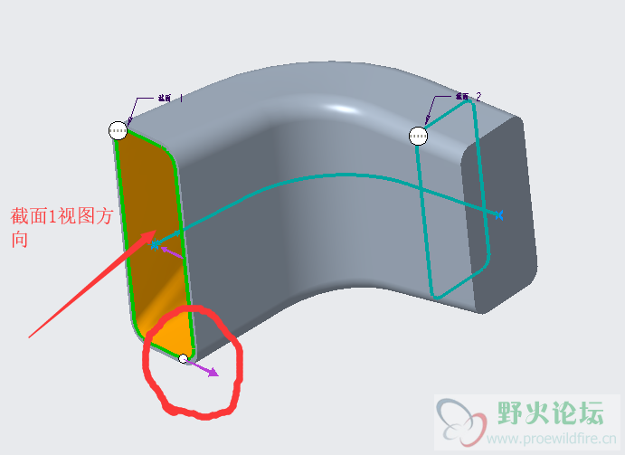

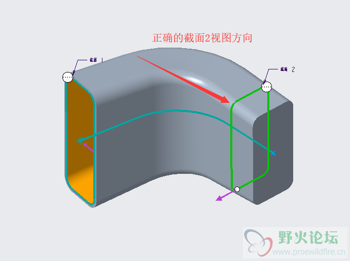

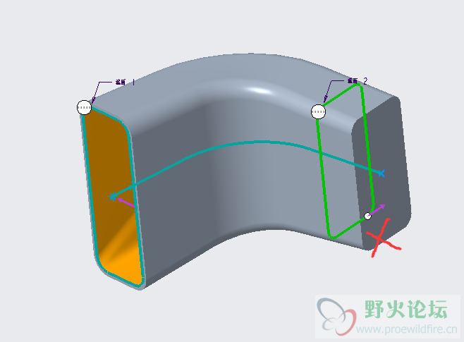

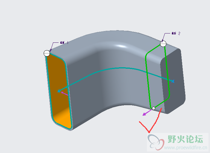

发表于 2018-4-13 09:43 | 显示全部楼层
从附件看楼主是把截面2的视图方向看反了,那个截面2反过来看起始点和方向确实和截面1视觉上是一致的,把截面2的起始点拖到下边另一端点,并把方向反向反过来就行了
截面1视图方向和起始点方向
正确的截面2的视图方向(观察方向)和起始点
楼主起始点选择错误,所以侧壁产生了折线
调整正确的起始点与方向,侧壁折线消失
