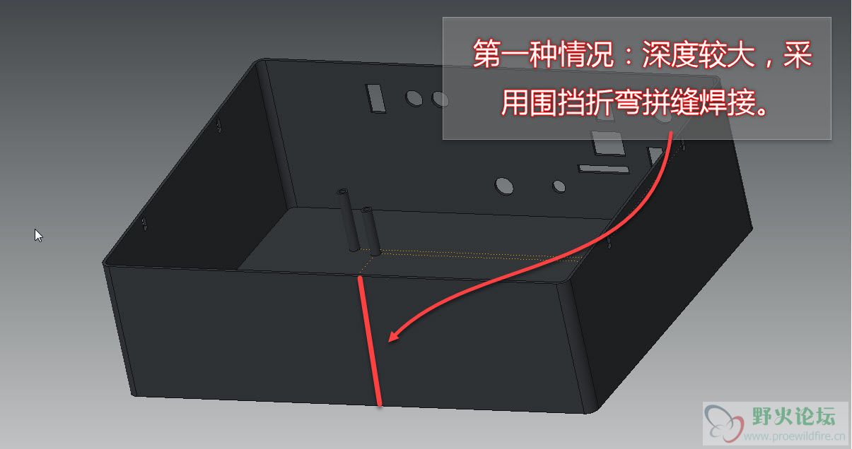

你们是如何处理类似于盒子类钣金的折弯设计的?

发表于 2018-4-12 17:04 | 显示全部楼层
如果深度不大的话搞拉伸的方法成型,模型直接用立方体抽壳即可。如果深度较大,且底侧圆角较小时可以徐泽用焊接的方式完成,钣金做平面,四边直接做出焊接特征。

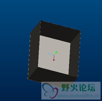

发表于 2018-4-12 17:24 | 显示全部楼层

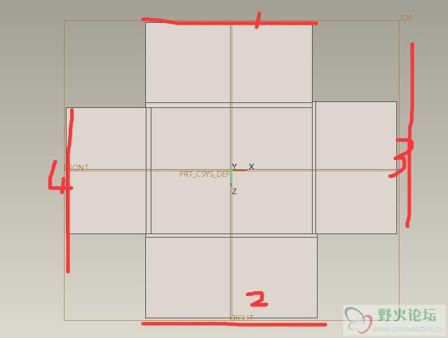

发表于 2018-4-12 17:38 | 显示全部楼层
你的模型里面第二条边起呈现错位,折弯时容易失误导致报废
需要将1和2、3和4长度和位置设置一致和对称
2...折弯拐角处需要设置工艺孔,避免折弯变形。
3..请看教程法兰的生成
