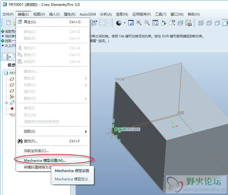

发表于 2018-4-12 10:30 | 显示全部楼层 |阅读模式
求助:建立了一个实体模型,从“应用程序”切换至“Mechanic”时,选取了“结构”。现在我要进行热分析,但选择Mechanic时直接进入了结构分析模拟,我怎么才能进入热分析模块呢?
谢谢!

发表于 2018-4-18 22:24 | 显示全部楼层
看看行吗
306
345
 楼主| 发表于 2018-7-10 10:04 | 显示全部楼层
太感谢了,确实可行。
