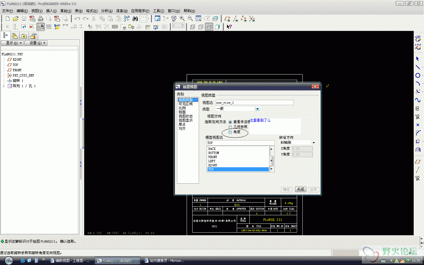

在创建辅助时,我们经常需要将其旋转某一个角度,请问这个视图如何创建啊

发表于 2008-11-11 16:37 | 显示全部楼层
这个很容易啊
在你创建视图的时候
下面是有个角度选项的
自己细心看看

 楼主| 发表于 2008-11-11 18:46 | 显示全部楼层
好像不对啊
见附件中如何把向视图(辅助视图)旋转一个角度,变成铅锤位置??

发表于 2008-11-11 18:54 | 显示全部楼层
把你创建好的视图类型改为一般视图,然后就可以旋转了
 楼主| 发表于 2008-11-12 07:48 | 显示全部楼层
刚才试了一下
不对  改成一般视图之后就变成不是辅助视图的铅锤视图拉
