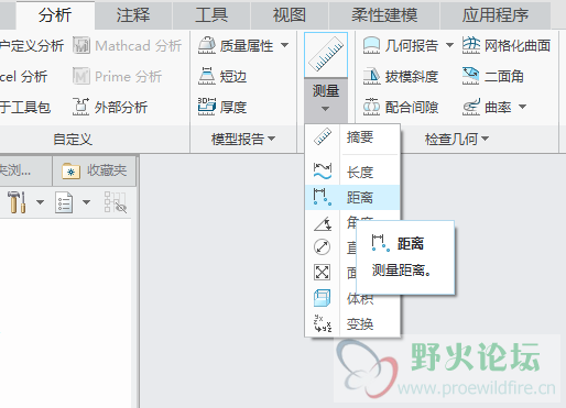

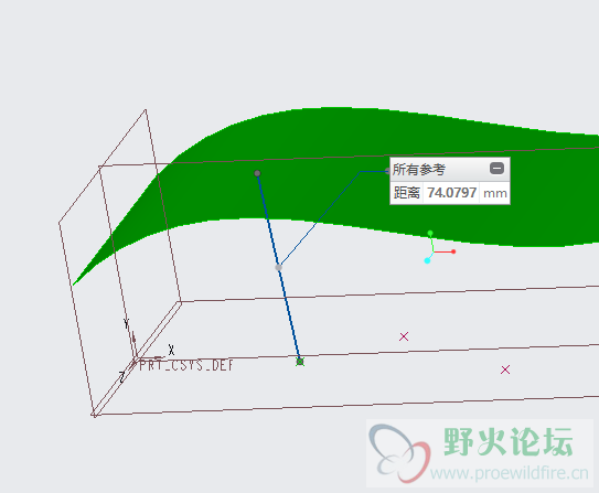

1. 依次点开菜单:分析——测量——距离
2.按住ctrl键,分别选取点和曲面即可
