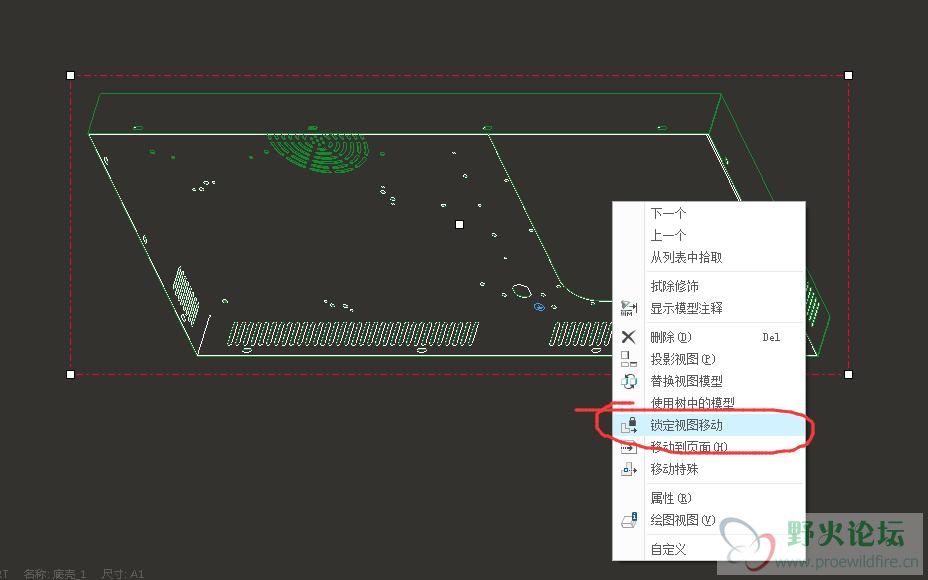

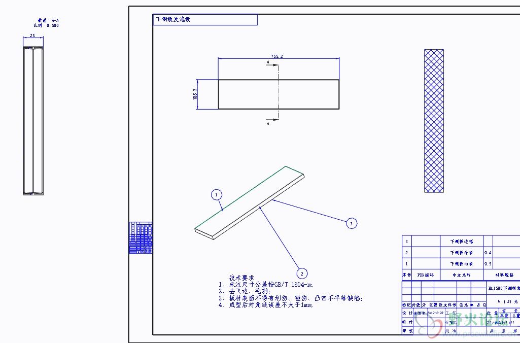

发表于 2018-4-11 15:29 | 显示全部楼层 |阅读模式
请教老师,我以前都可以自行移动,这次不行了,为什么?有那位老师指点一下!
为什么这次就不行了
为什么这次就不行了

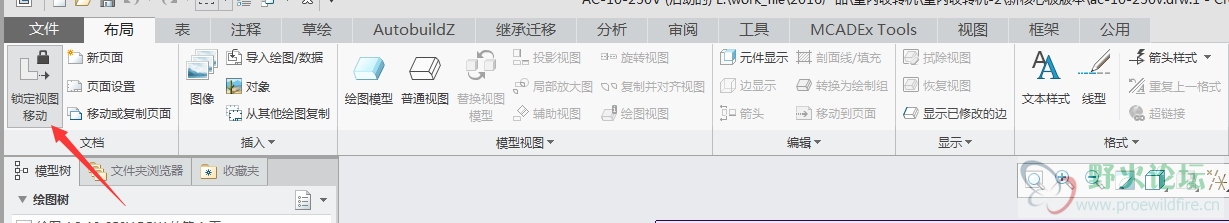

发表于 2018-4-11 15:31 | 显示全部楼层

发表于 2018-4-11 17:33 | 显示全部楼层
楼上的办法简单粗暴,这个选项用右键也能调出来

 楼主| 发表于 2018-4-12 08:48 | 显示全部楼层
还是不行!

发表于 2018-4-12 10:20 | 显示全部楼层
那就奇怪了,难道上了钢钉?发附件上来看看
