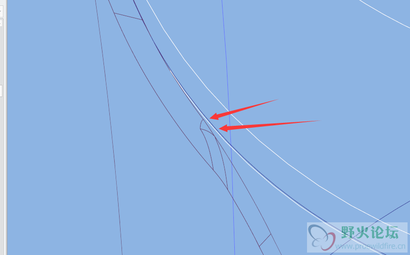

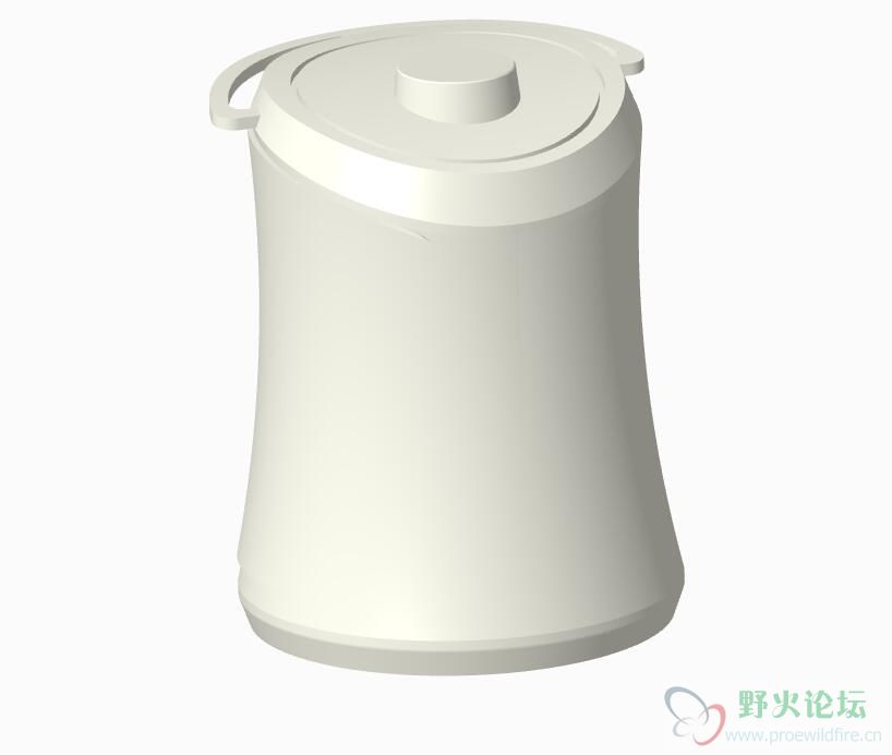

     公司ID提供的图档,在进行重新建模拆图时,有一组曲面无法进行实体化操作,请各位大神帮忙查验指正,
谢谢!
     另外,大家是否有好的方法进行重新建模(拿到ID图档如果操作是最快捷的)

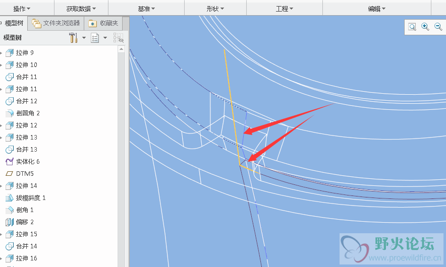

基本上问题点就是四楼说的。将模型树拉到顶部还是文件太大,我以压缩分卷的形式上传。creo3.0版本。
另外,楼主,你里面好多线没做处理,改相切的没相切,改转曲的没转曲导致很多碎曲面。请自行优化。我的愚见。

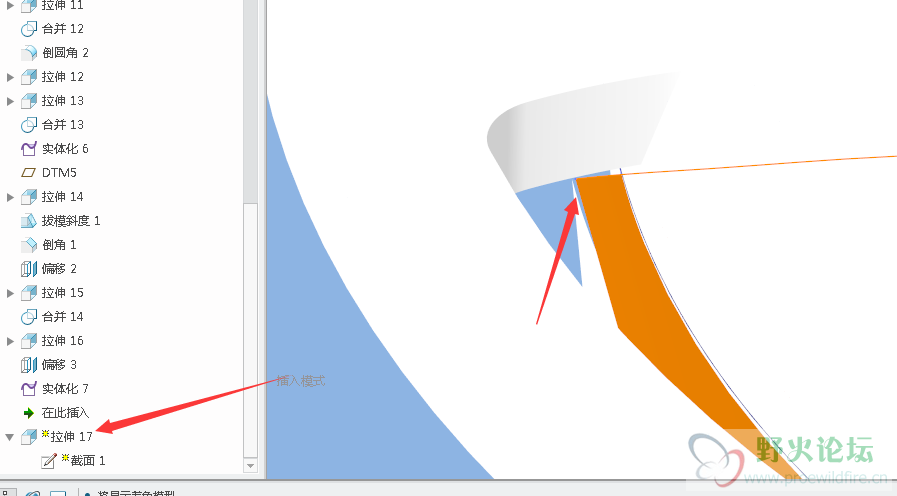

发表于 2018-4-10 20:37 | 显示全部楼层
问题出在下面图片箭头所指...
你这文件好大,参考了那么多ID线,以后改起来有排烦...
