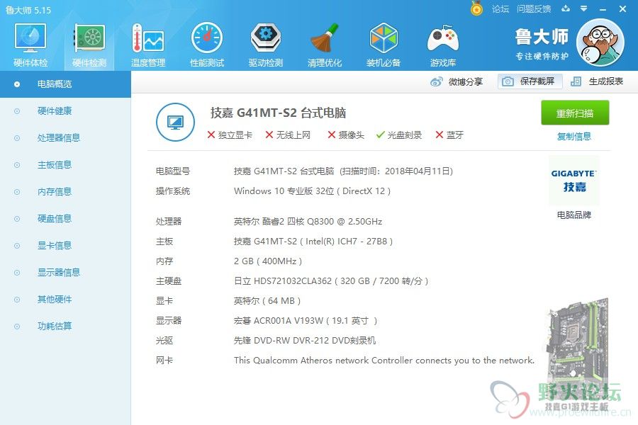

[求助] win10安装PROE4.0  32位后运行特别慢,无法工作.几年前 winXP系统运行很完美,是不兼容还是其他问题,请老师们指教,特别感谢!

以前用UG的时候出现过一个命令要反应老半天的,后面发现是显卡的原因。要不你更新下显卡?不知道是不是这个原因

电脑能装win10就还可以的,你安装下完整的显卡驱动试试

系统64位的装32位软件难道不会有问题吗?

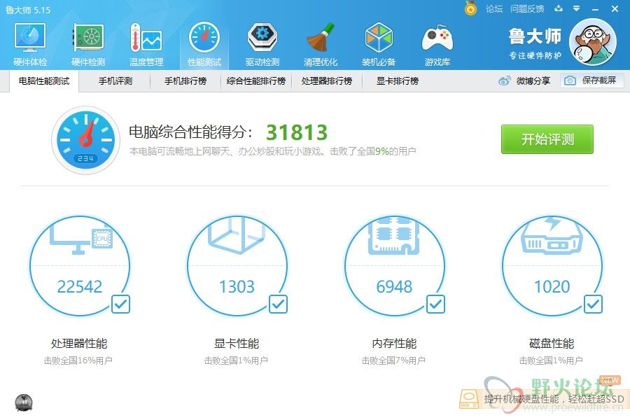

]谢谢各位老师的指教,有可能是显卡问题,加独立显卡不知那款好,正在考虑中。现发二张鲁大师测试图,请老师们指教,谢谢! ludashi.jpg ludashi1.jpg

32位?不是要64位的吗

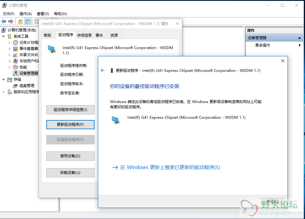

请教野火老师,我是这样更新显卡驱动,见图http://www.proewildfire.cn/forum.php?mod=attachment&aid=MjE2MTQwfDAyNzlhMWFlfDE3NjU5NTU5Mjl8MHw%3D是否还有其他方法.谢谢!

你那显卡有点差了吧

什么贵?内存才2G?

加装一个独立显卡,运行平稳了.在此谢谢各位老师指导!
